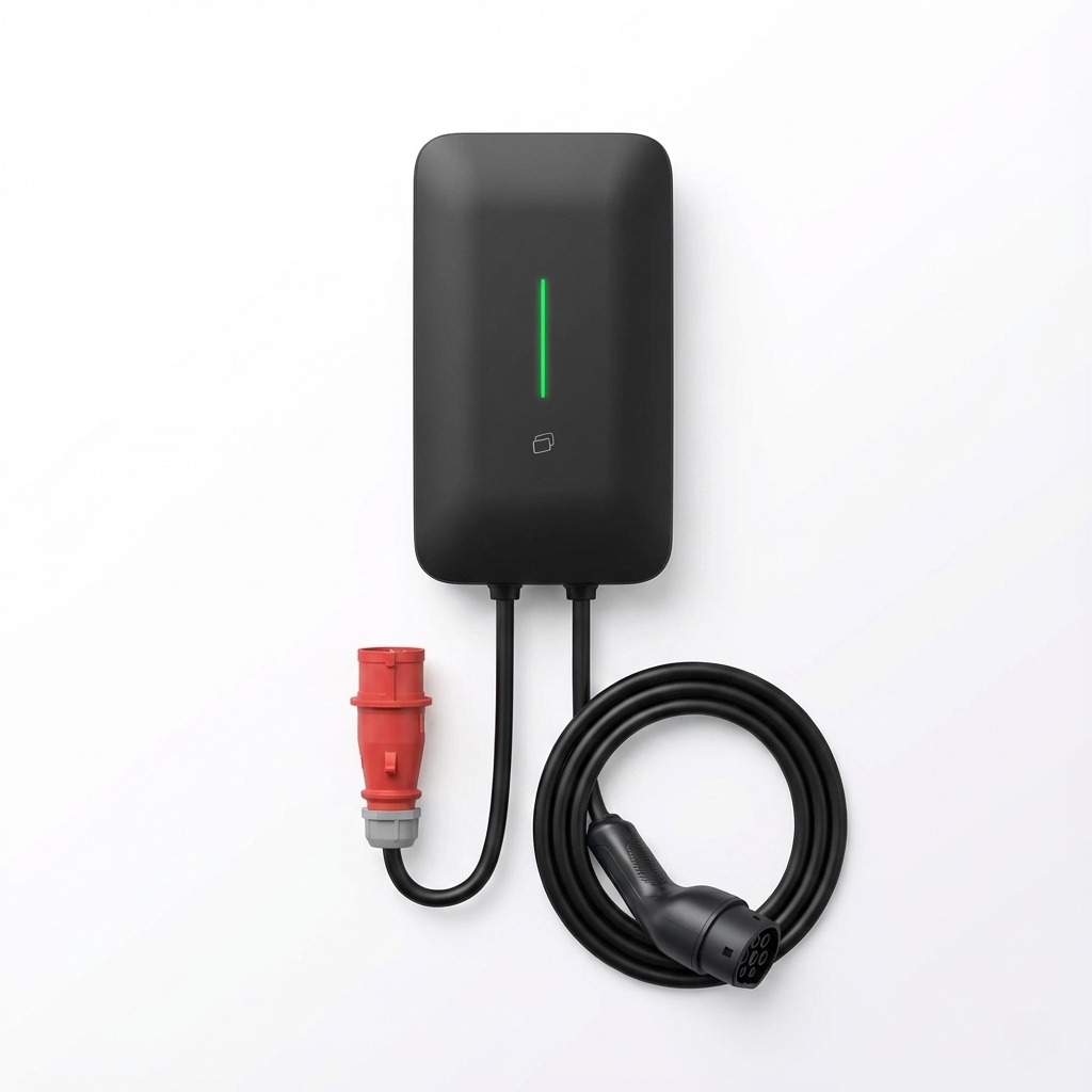

    Alternativ habe ich diese Box gefunden, die ich nach entsprechender Vorbereitung des Sicherungskastens durch meinen Onkel in Betracht gezogen habe:
    Wallbox 11kW mit App Steuerung & 5m Typ 2 Ladekabel
    Erlebe die Wallbox, die Leistung, Kontrolle und Nachhaltigkeit vereint – mit 11 kW Power, App-Steuerung, RFID-Schutz und PV-Integration.
    enerda.de
    Die ist nach §14 konform, kann aber KEIN Steuerungskabel anschließen…. Soll angeblich über smarthome etc. funktionieren, was bei uns nach Rücksprache mit dem Netzbetreiber schlicht nicht funktioniert.
