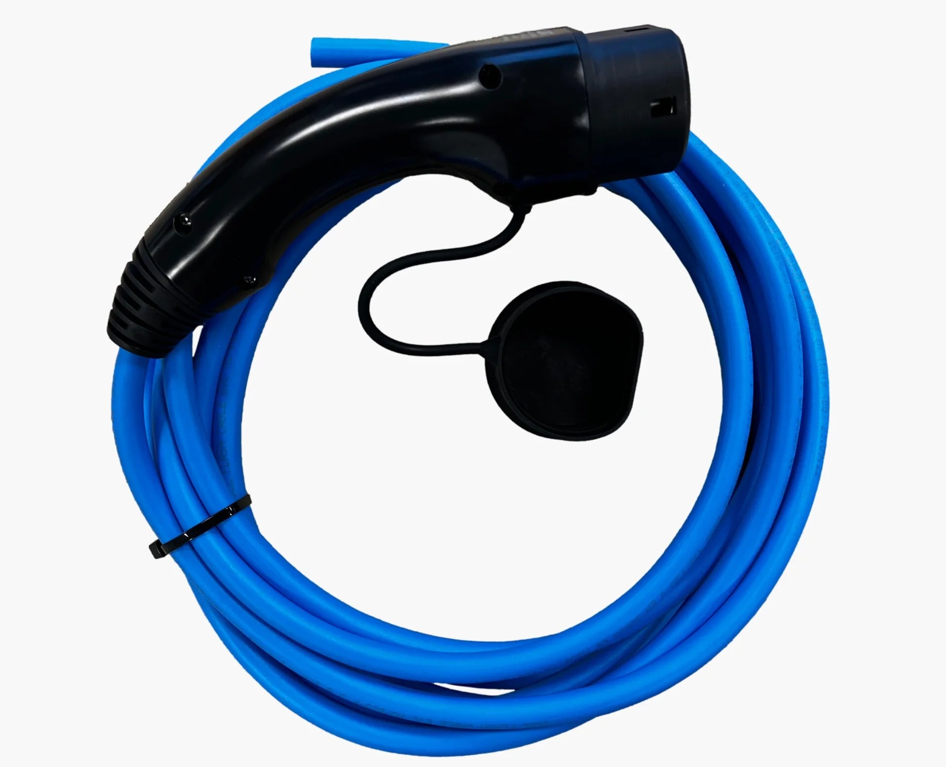

  • Custom Made Premium 3-Phasen Ladekabel Elektroauto Typ 2 zu Typ 2 (2m - 45m, 11 kW - 22 kW) - Hergestellt in Europa, kostenfreie Lieferung - Ezoomed
    Ladekabel Elektroauto Typ 2. Länge 2m - 45m. 3-Phasen, 11 kW - 22 kW. Hergestellt in Europa, kostenfreie Lieferung. e-auto typ 2 ladekabel.
    www.ezoomed.de
    Kaufen, testen, ggf. zurücksenden.

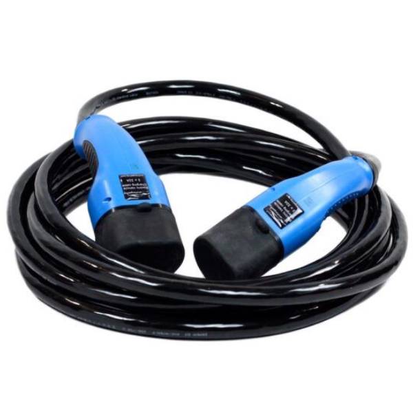

    Ladekabel 3 Phasen 32A 22 kW für Integration Wallbox/Ladestation
    Kaufen Sie ein Ladekabel mit Typ-2-Stecker, 3 Phasen, 32 Ampere und 22kW von 2-25 Metern auf Voldt!
    voldtladekabel.de
    aber 444 €für ein Kabel sind natürlich auch ein Wort ...,
