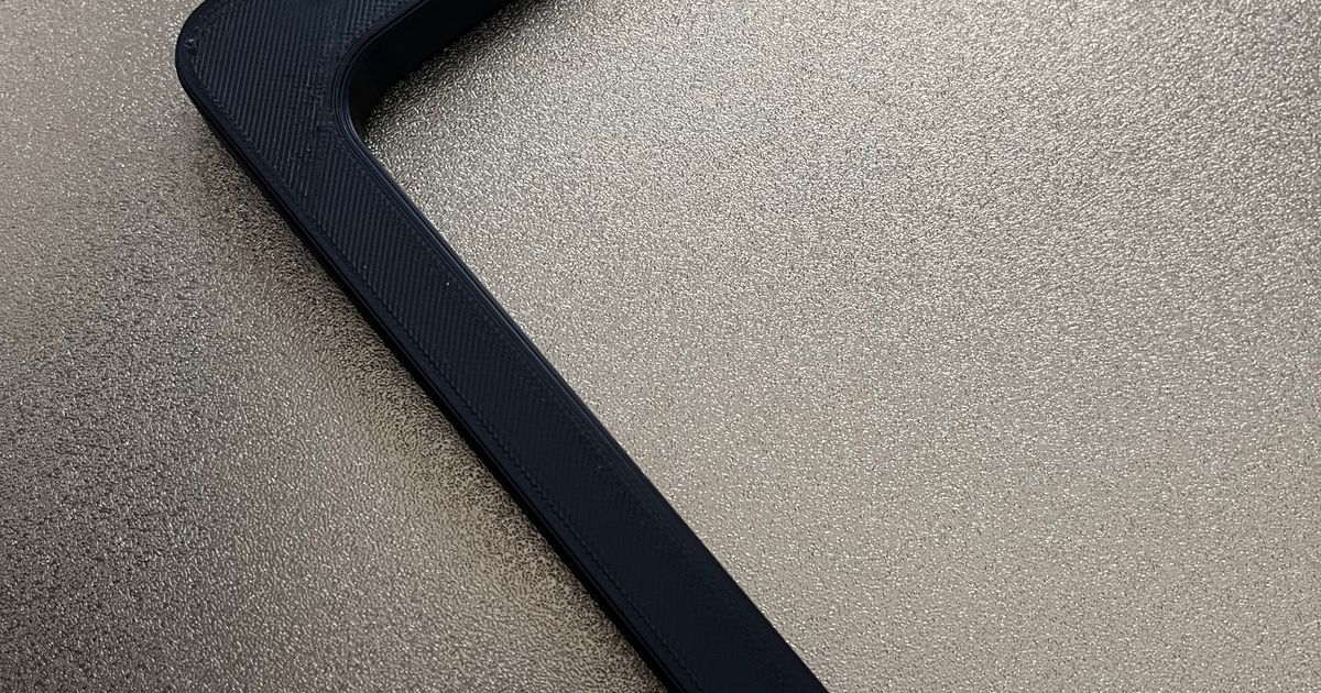

Ich habe mir gerade folgendes für mein 13 Mini gedruckt und werde die kommenden Tage testen.
Ein iPhone 14 mini gibt es nicht.
Sorry hast recht 13. 🤪
Den Halter habe ich nur etwas angepasst aber genau den meinte ich.
