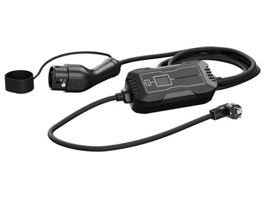

  • Hallo zusammen,
    ich hol' das Thema nochmal hoch, da meine Suche nach einem 230V Notladeziegel hier am besten passt. Ich möchte ihn für unterwegs nutzen und außerdem solange zu Hause zum Laden nehmen, bis die neue Wallbox von SMA in Q1/2024 erscheint.
    Auserwählt habe ich dieses Teil hier:
    dé Typ 2 Ladekabel Schuko 3,68kW, EV Chargers mit Steuerbarer Digit...
    Da gab es gerade bei Lidl einen Ladeziegel deutlich günstiger, der aktuelle Onlinepreis ist wieder höher...
    ULTIMATE SPEED® Mobile Ladestation »USML 3.7 A1«, für …
    ULTIMATE SPEED® Mobile Ladestation »USML 3.7 A1«, für Elektro- u. Hybridfahrzeuge
    www.lidl.de
    Ok, Kabel ist mit 5 Metern kürzer. Ich nutze den aber für das manuelle Überschussladen gern.

    Tut euch selbst den Gefallen und jagt nicht dauerhaft 16A durch einen Schuko-Stecker. Mit einem blauenCEE Camping-Stecker funktioniert das, aber auch nur bei einer ausreichend dimensionierten Zuleitung

    Um dem vorzubeugen, werde ich ja extra die Metall - Legrand installieren. Und der Stecker des Ladeziegels ist ja auf 16A @ 230V ausgelegt.
    Unterwegs treffe ich eher selten eine CEE an, bin mit der 230V - Version also besser dran und werde da natürlich nur mit 13A hantieren.
    Die ULTIMATE SPEED® Mobile Ladestation »USML 3.7 A1« hat zusätzlich eine automatische Ladeunterbrechung bei Überhitzung des Steckers................ich denke, die wird's :thumbup:

  • Es geht hier nicht unbedingt um die Steckdose, eher um den Schuko-Stecker, der für Max 10A Dauerstrom geeignet ist

  • Ich würde mir keinen "nur Schuko" Ladeziegel zulegen,
    sondern einen vernünftigen 3-phasigen, den man über Adapter jederzeit auch auf Schuko mit 10 A nutzen kann.
    Aus gut 50 tkm Erfahrung, häufig in noch etwas schlechter ausgebauten Gegenden (Kroatien, Italien, Brandenburg, Meck-Pom, etc. )
    Die Zuhaus installierte 16 A fähige Steckdose oder der Stecker mit Temperaturwächter bringen einem nichts, wenn man an fremden Dosen und oder mit Verlängerungskabel läd.
    => 10 A ist da das Norm gerechte Maximum, das man einstellen sollte und manchen Steckdosen sollte man auch das nicht abverlangen.
    => Schuko 1x10 A dauert folglich mehr als das 5-fache als 3x16 A da letzteres auch nur die Hälfte der relativen Verluste hat.
    => Auch wenn ich wahrscheinlich häufiger an Schuko als CEE 3-p. geladen habe, überlege ich mir bei Schuko häufig, ob es sich für die 20 kWh bzw. 25 %, über eine kurze Nacht, überhaupt lohnt das Ding auszupacken.
    Obwohl ich eigentlich vom Fach bin und gerne alles doppelt kontrolliere, habe ich selbst schon mit Schuko und "nur" 5 min 14 A etwas zusammen geschmolzen, das suboptimal abgesichert war.
    In einem fremden Hotel bei dem man den Sicherungskasten nicht nochmal selbst prüfen kann, haben selbst 10 A über Nacht immer einen suboptimalen Beigeschmack, weswegen ich es dann auch häufig lasse.
    Und so ein Gerät auch lieber nicht no-name bei Amazon so billig wie möglich, sondern vom Fachhandel kaufen, wäre meine Empfehlung.

    Der Hinweis auf CEE hat sicher auch mit der akzeptablen Ladezeit zu tun. Wenn Du aber auf 230V laden willst würde ich mir die die technischen Daten anschauen.
    - Es gibt (etwas teurer) 230V Ladeziegel mit Temperaturüberwachung im 230V Stecker und ohne. Du hast es ja oben schon beschrieben.
    - Klar sollte er auf verschiedene Leistungsstufen regelbar sein. Hier wäre dann noch interessant was er nach einem kurzen Stromunterbruch macht (zurück auf volle Leistung oder auf die zuletzt eingestellte) etc.
    - Du benutzt den Ziegel evtl. im Aussenbereich, da sind dann Sachen wie IP, Temperaturbereich, und mechanische Festigkeit interessant.
