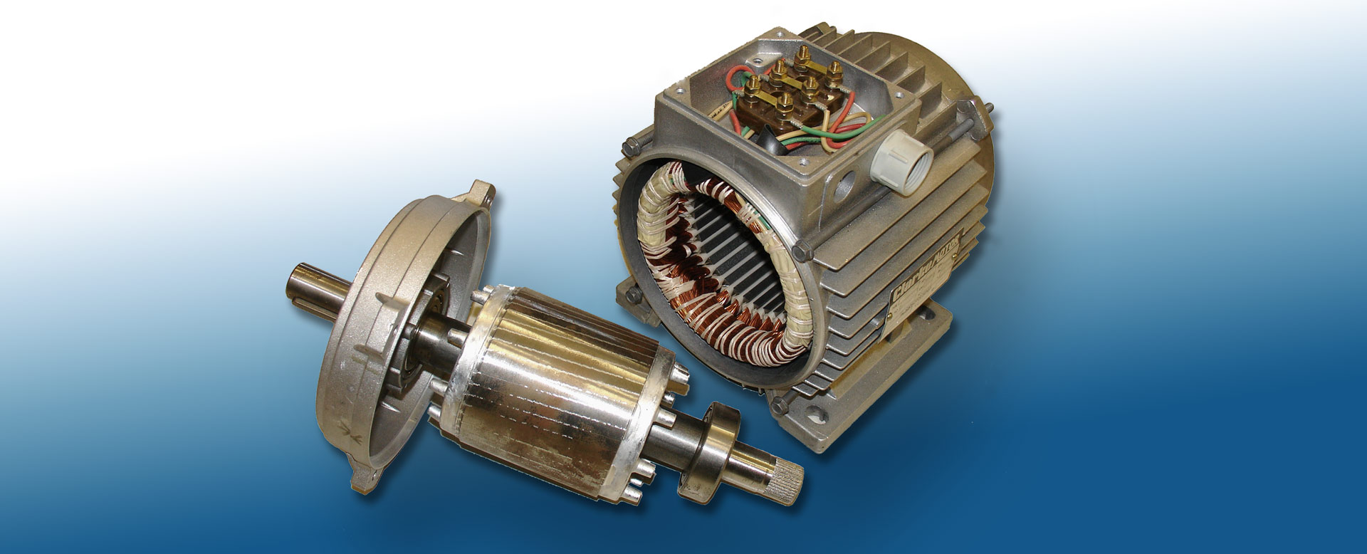

    hier habe ich was zum Lesen gefunden, das geht generell schon, aber ich vermute mal, dass das beim MEB nicht der Fall ist:
    PSM, ASM, Reluktanz - Antriebsmotoren in Elektroautos - PlugMe
    WIe funktioniert ein Elektromotor? Was ist ein Synchronmotor, ein Asynchronmotor? Was bedeutet PSM und was ist ein Reluktanzmotor?
    plugme.de

    ASM - Asynchronmachine mit nacheilendem Magnetfeld. Dreht frei, wenn keine Spannung angelegt ist und hat dadurch bei nichtverwendung wenig Verluste. Hat dafür ein sehr hohes Drehmoment unter Belastung (theoretisch unendlich) ist aber etwas schlechter im Wirkungsgrad als andere Motorentypen.
    PSM - Permanent-erregte Synchronmachine. Hier läuft das Magnetfeld immer synchron. Dreht niemals frei, da immer ein Magnetfeld vorhanden ist, bedeutet der Motor hat "3 Betriebszustände". Entweder gibt er Energie ab, nimmt Energie auf oder steht still. Er hat ein defniniertes Drehmoment, bei überschreiten, bricht es in sich zusammen und der Motor bleibt sofort stehen. Sehr guter Wirkungsgrad.
    FSM/SSM - Fremd-erregte Synchronmachine. Hier läuft das Magnetfeld immer synchron. Kann frei drehen, da das Magnetfeld abgeschalten werden kann. Bedeutet der Motor hat "4 Betriebszustände". Entweder gibt er Energie ab, nimmt Energie auf, steht still oder dreht frei. Er hat ein defniniertes Drehmoment, bei überschreiten, bricht es in sich zusammen und der Motor bleibt sofort stehen. Sehr guter Wirkungsgrad, aber minimal schlechter als der PSM, da zusätzliche Reibungsverluste entstehen (i.d.R. Kohlebürsten, die die Spannung auf den Rotor übertragen).
