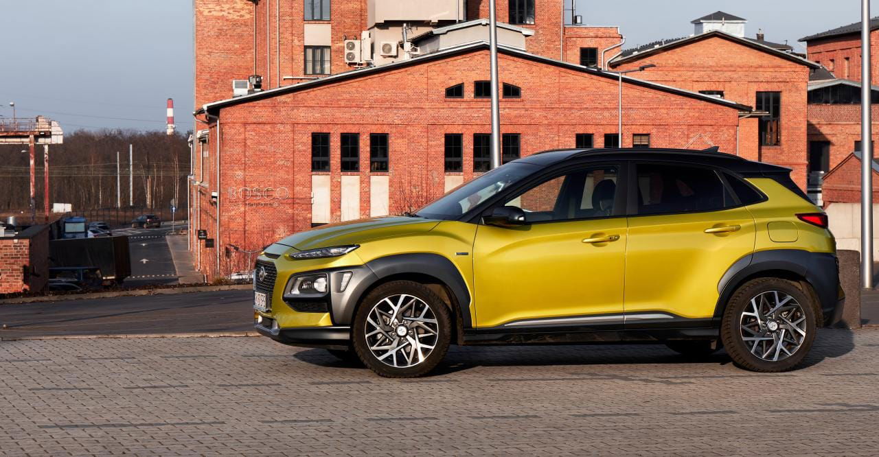

    Also bei Hyundai hat das m. W. einen ganz anderen Hintergrund. Hyundai hatte ja massive Probleme mit überhitzten Akkus und Akkubränden und hatte deshalb ja im Frühjahr angekündigt, dass daher alle Akkus ausgetauscht werden müssen. Diese Rückrufaktion dauert bis heute an. Bis zum Austausch der Akkus dürfen diese zur Vermeidung von Bränden nur bis max. 90 % aufgeladen werden. Diese Vorgabe ist nach Einbau der neuen Akkus hinfällig.
    Vom Rückruf betroffen sind außer etwa 76.000 SUVs des Modells Kona EV auch der Ioniq Elektro.
    Nachdem mir Anfang der Woche ein neben mir ladender Hyundai-Fahrer (dessen Akkus in den nächsten Tagen ausgetauscht wird) hiervon berichtete, habe ich mal nachgeschaut und u. a. diesen Artikel hierzu gefunden:
    Hyundai Kona Elektro Rückruf immer noch am Laufen
    Hyundai ruft sechs Monate nach bekannt werden immer noch den Kona Elektro zurück. Derzeit scheint man die Schweizer E-Autos anzugehen.
    www.elektroauto-news.net
