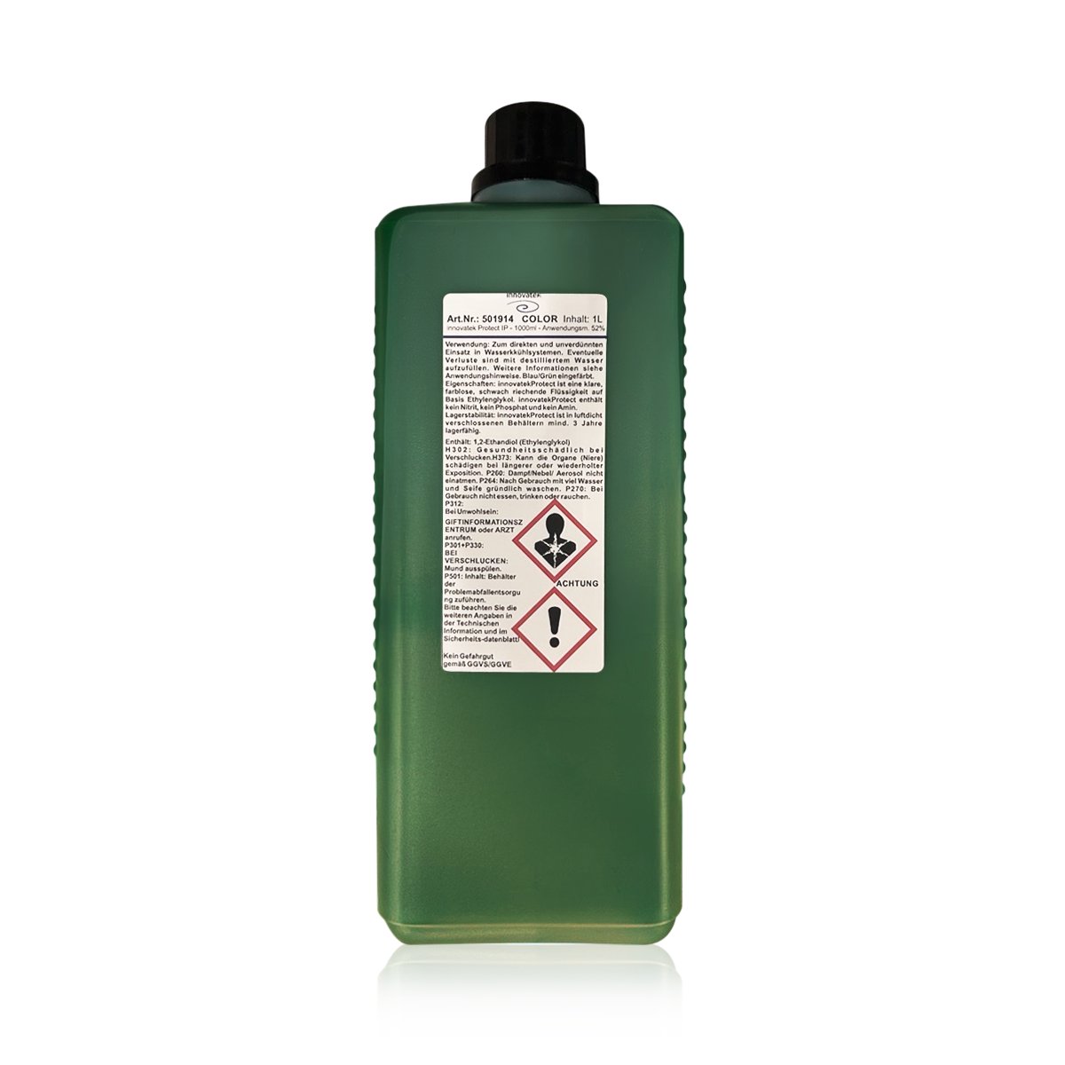

  • Ich wüsste nur gern, was das geändert hat. Eventuell besserer Wasserfluss (die Kabel sind ja gekühlt) oder weniger seitlicher Zug am Stecker. Keine Ahnung.
  • Was iss los? Die sind wassergekühlt? Echt jetzt?
    Die langen Kabels sind in der Tat gekühlt. Das sind die dicken Kabel. Ich gehe aber eher mal von einer öligen Flüssigkeit aus als von Wasser.
  • Die langen Kabels sind in der Tat gekühlt. Das sind die dicken Kabel. Ich gehe aber eher mal von einer öligen Flüssigkeit aus als von Wasser.
    Ich korrigiere mich. Die sind mit Alkohol gekühlt, sieh hier:
    alpitronic hypercharger Kühlflüssigkeit für gekühlte Ladekabel
    Kühlflüssigkeit zum Nachfüllen für alpitronic Ladestationen Das Kühlmittel eignet sich für alle alpitronic hypercharger mit flüssiggekühlten Kabeln und kann…
    www.energieloesung.de
  • Ich korrigiere mich. Die sind mit Alkohol gekühlt, sieh hier:
    https://www.energieloesung.de/…ehlte-ladekabel_EL1001638
    Das wirft ein völlig neues Licht auf durchschnittene Ladekabel an den Ladesäulen.
    Nahezu jeder geht bisher von Vandalismus oderBEV-Hassern aus.
    In Wahrheit sind es arme Alkies auf der Suche nach günstigen Nachschub
    Bearbeitung: Ich kennzeichne das hier mal etwas deutlicher als SATIRE 😉
