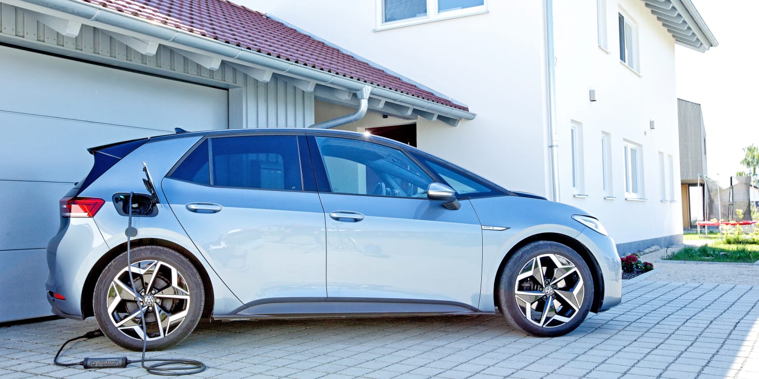

  • Aktualisierter Test aus Juli 24 vom ADAC zu mobilen Wallboxen
    Sieben mobile Wallboxen im Test: Was sie bieten, was sie können
    Mobile Charger helfen, wenn eine Ladesäule fehlt. Zum Laden auf dem Campingplatz, über Nacht bei Freunden oder im Ausland. Der ADAC hat sieben Modelle getestet.
