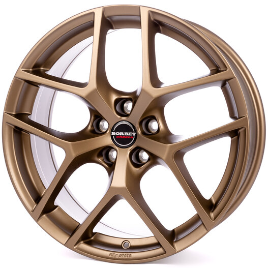

    Frage: Ändert sich etwas bzgl. der maximal möglichen Einpresstiefe, wenn der Enyaq tiefer liegt? Das kann man womöglich nicht so pauschal sagen. Mir schweben für den Sommer diese schönen Felgen vor:
    Borbet Y bronze für Ihren Skoda Enyaq | ✪ felgenoutlet.de
    Jetzt Ihre Borbet Y bronze im 3D-Felgen-Konfigurator auf Ihrem Fahrzeug ansehen ✓ Auch mit passendem Reifen direkt online bestellen ✓
    www.felgenoutlet.de
    Allerdings haben die mit ET 44 nur 3 mm weniger als die Proteus (47 mm, richtig?). Wenn möglich, würde ich gerne auf 35 mm ET gehen. :)

    Was die Einpresstiefe angeht, so ändert sich hier denke ich schon etwas.
    Durch die Tieferlegung kommt die innere Wölbung der Kotflügel näher an den Reifen und wenn du jetzt breitere Räder draufmachst, kommst du früher an den Kotflügel nach aussen hin.
    Vielleicht testest du die Räder erst nach der Tieferlegung oder spielst etwas im Netz mit den Einpresstiefenberechnern.

  • Der Reifen darf selbst bei voller Einfederung nicht am Fahrzeug schleifen. Und zu den ET gibt's doch schon Aussagen z.B über die Distanz Scheiben. 15er sind wenn ich mich recht erinnere ohne Probleme, bei 20ern hatte ein Prüfer Bauchweh? Aber auch hier ist die Feder relativ egal, bei voller Einfederung kein schleifen. Gern getestet mit einer Auffahrrampe unter einem Rad und Volleinschlag der Lenkung. 8)
