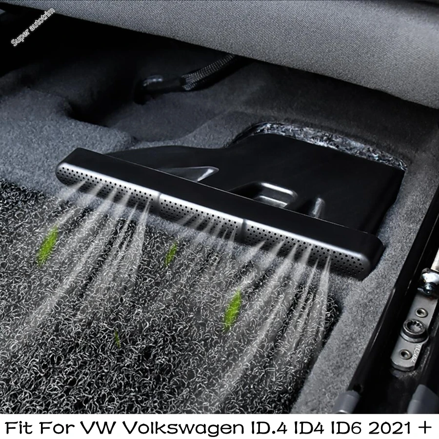

Anschl. noch eine Lösung für die Zukunft entworfen und eingebaut.
Hab mir Gitter bei Ali bestellt und die gleich drauf gemacht als das Auto kam.
Haste mal bitte einen Link?
Ich habe diese gekauft:
Schutzabdeckung für den Lüftungsauslass unter dem Sitz, passend für VW Volkswagen ID.4 ID4 ID6 2021 - 2026 - AliExpressSmarter Shopping, Better Living! Aliexpress.comde.aliexpress.com -
Super, danke! Enyaq kommt zwar erst Aug/Sep aber ich habe gleich bestellt.
