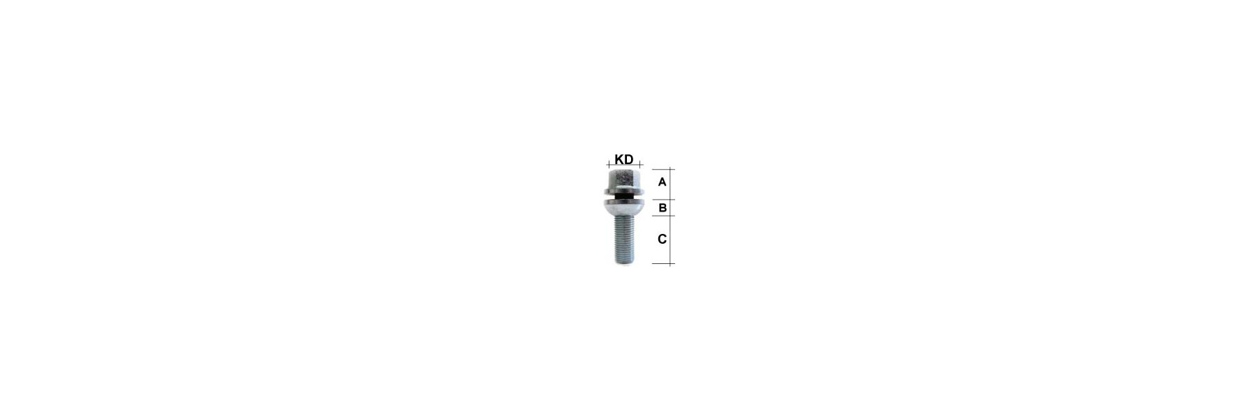

  • Ich hab mir vermutlich gerade ne Radschraube und keine Ahnung was sonst noch zerstört || . Ich hatte ja schon beim Winterreifen aufziehen so meine Probleme mit diesen zweiteiligen Schrauben. Irgendwie konnte ich die mit dem Drehmomentschlüssel immer weiter anziehen ohne das der Drehmomentschlüssel "geknackt" hat. Und gerade ist das passiert was ich schon beim letzten mal befürchtet hatte. Irgendwann ließ sich die Schraube dann wieder leichter weiterdrehen ohne das der Drehmomentschlüssel ausgelöst hat. Jetzt ist die Schraube locker und lässt sich auch drehen nur man kann sie weder rein noch rausdrehen. Ich vermute das Gewinde hat sich verabschiedet. Das Ganze ist hinten rechts, also das Gewinde in der Bremstrommel. Der Drehmomentschlüssel ist in Ordnung ich hab vorher noch bei einem anderen Fahrzeug die Räder gewechselt, dort mit normalen einteiligen Schrauben, da hat es problemlos funktioniert. Das Problem ist das ich die Schraube auch nicht wieder raus bekomme, somit bekomme ich das Rad nicht wieder ab. =O
    Was muss ich unter einer zweiteiligen Schraube verstehen :?:
