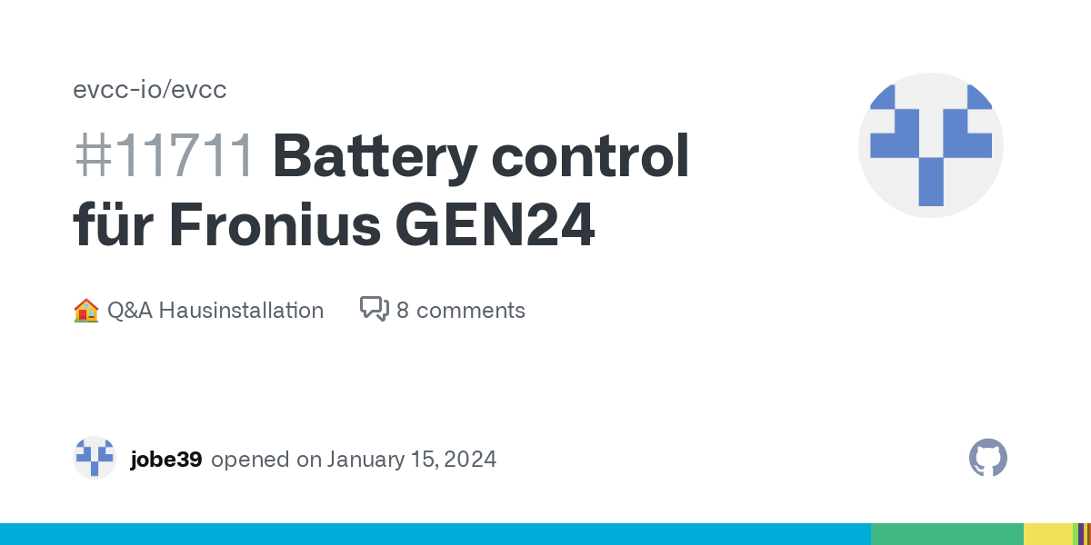

  • Wenn ihr verhindern wollt, dass die Ladung aus der Batterie verwendet wird beim Laden des Autos gibt es diese beschriebene Lösung hier:
    Battery control für Fronius GEN24 · evcc-io evcc · Discussion #11711
    Battery control (sperren der Entladung bei smart charging) steht ja bereits für einige Wechselrichter zur Verfügung. Für den Fronius Gen24 habe ich hierzu ein…
    github.com
    Ich nutze auch die Solar API als auch Modbus. Die Steuerung ist einfach, es muss nicht evcc sein, hier ist das Prinzip und die Befehle aber gut beschreben. Der Wattpilot hat auch eine API, die nutze ich z.B. um die Daten auszulesen und um den Wifi Hotspot abzuschalten (geht sonst nicht). Ich nutze z.B. iobroker.
