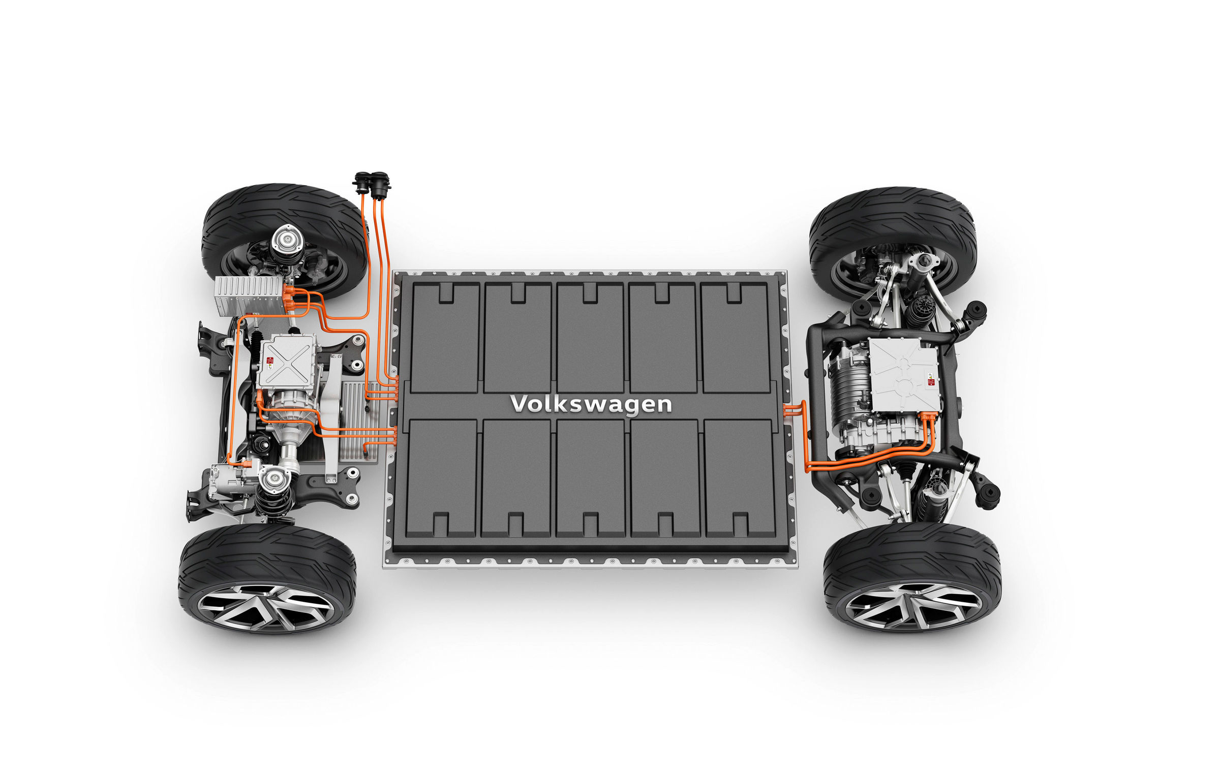

    Es gibt nur die 3 Batterien auf der MEB Plattform:
    Get to know the MEB platform, the base of the ŠKODA ENYAQ iV - Škoda Storyboard
    The MEB modular platform designed for Volkswagen Group’s electric cars is a system of building blocks that involves a lot more than just batteries.
    www.skoda-storyboard.com

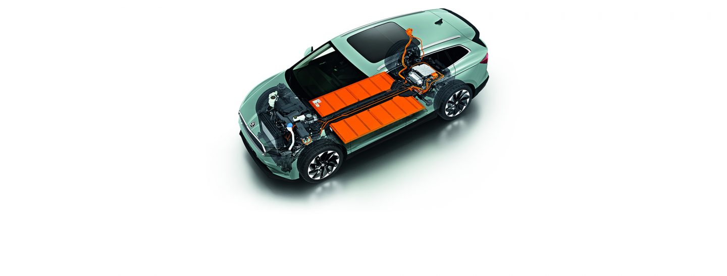

  • Auch hier nochmal:
    Volkswagen MEB details - 🔋PushEVs
    Starting with NCM 712 battery cells made by LG Chem in Poland is a wise decision. Not only LG Chem has great battery cells, it also has the biggest production…
    pushevs.com
    Da sind nur 3 Batterien angegeben Oo Ich hab keine Ahnung wie Ihr auf verschiedene Batterien kommt? Ich find dazu nichts weiter :(
