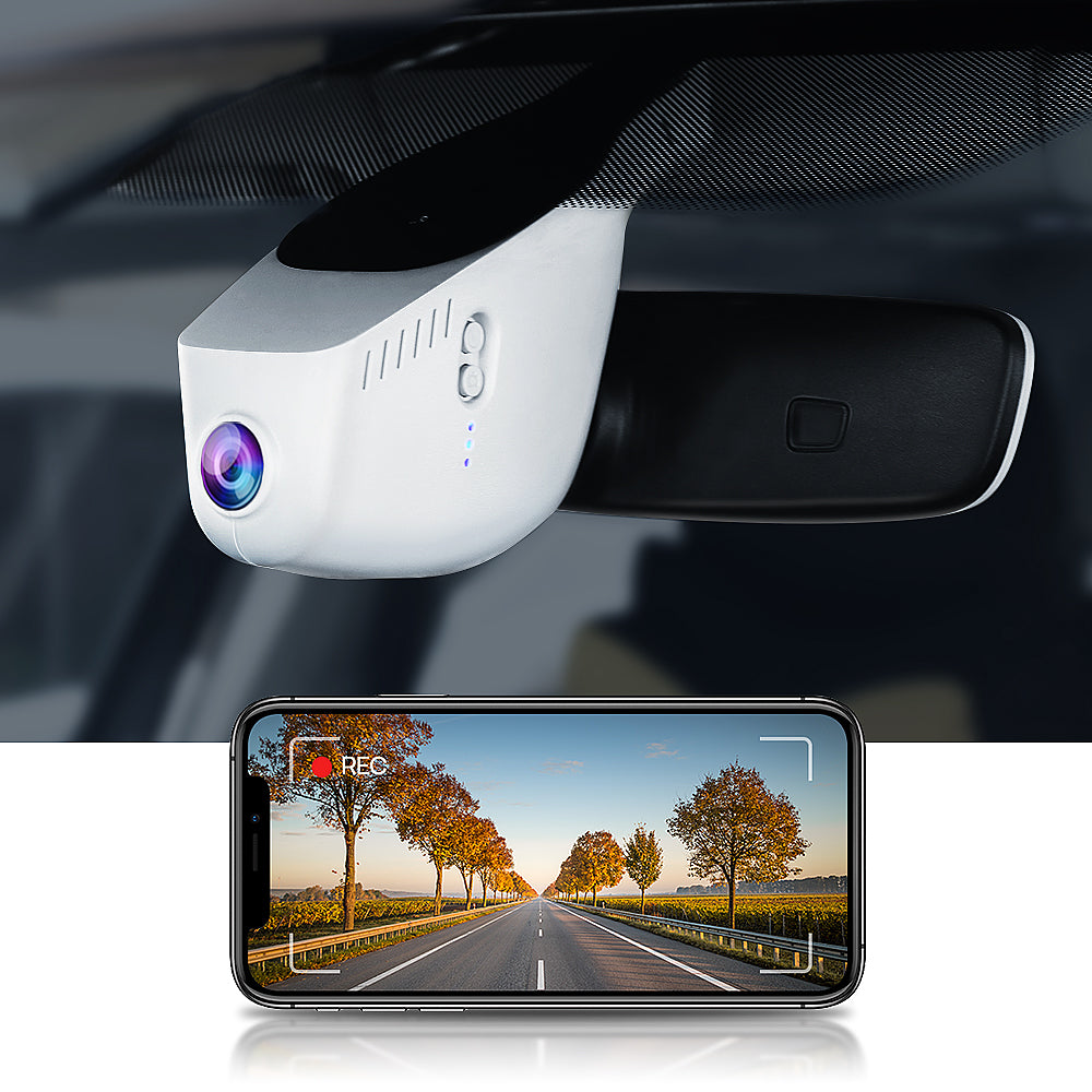

    zB. Fitcamx
    Fitcamx Dash Cam for VW Volkswagen Skoda Seat
    Why You Need This OEM Dash Cam? Plug and PlayFITCAMX dash cam has brand-new methods for power (the room lamp/the moon roof/Adaptive Cruise Control/Rain sensor,…
    fitcamx.com
  • Die VOFIO-Cams kommen mit einem elektrostatischen Sticker, den man auf die Scheibe klebt, der haftet dann von alleine. Auf diesen wir die Kamera dann angeklebt, mit einem 3M Kleberli. Für mich sieht das recht haltbar aus, sofern man den Untergrund gut gereinigt hat. Der Sticker erlaubt dann auch die rückstandslose Entfernung.
    Die Fitcamx hatte ich auch auf dem Radar, aber: nur 2.4 GHz WLAN, offenbar kein GPS, Kamera-Sensor unbekannt, 4k könnte "Fake-4k" sein, keine Community. Der Einbau ist schlichtweg genial, so hätte ich das eigentlich gerne, anstatt ein separates Teil an der Scheibe.
    Edit - Kamerasensor könnte ein Starvis IMX335 sein. Ich habe die mal angefragt, GPS wäre nicht so tragisch, auch das fehlende 5 GHz wäre noch ok. Was noch fehlt: eine Funktion, mit der ich als User eine Aufnahme sichern kann (File Protection gegen überschreiben). Die App scheint auch mehr CARIAD Style zu sein.
    Edit 2 - EIn relativ frischer Bericht hier.
    Edit 3 - Update von Fitcamx: Sensor ist ein Galaxycore GC4653 CMOS Sensor, max. 1440p (also "Fake 4k"), kein GPS, WiFi 5 GHz (noch) nicht venhalten, Sicherung nur bei Shock-Sensor-Auslösung, sonst nur an der Kamera selber auszulösen.
