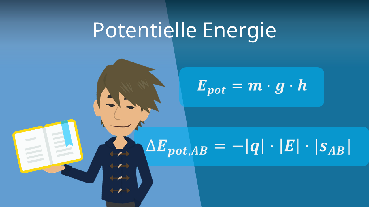

  • Warum so viel Prosa?
    Potentielle Energie = Masse * Gravitationskonstante * Höhenunterschied
    Oder in Kürze
    E=m*g*H
    Da
    A) der Verbrauch der Aerodynamik und des Rollwiderstand sich nicht durch die Steigung oder das Gefälle verändert
    Und
    B) durch den Höhenunterschied keine wesentlichen Verluste (ja- anteilig mehr Lade- und Endladeverluste) entstehen
    Kann man direkt vom Höhenunterschied auf die jeweilige Energie (kWh) schließen, die zusätzlichen benötigt oder eingespart wird.
    Beispiel:
    2500kg * 9,81m/s2 * 100m = 2.452.500 Ws = 681,25 Wh = 0,68125 kWh
    0,68kWh/17kWh = 0,04 = 4%
    🤔 Die Umsetzung von chemischer Energie in mechanische fordert ihren Tribut. Wenn die Erfahrung von Herr Leitner exakt ist, geht dabei die Hälfte der zusätzlich durch den potentiellen Anteil umgesetzte Energie in Wärme verloren.
    Oder in Kürze
    E=m*g*H
    Wunderbar erklärt - kurz und bündig wie's sein soll! :thumbup: :)
    Bitte erlaube mir aber eine kleine Korrektur: g ist die Fallbeschleunigung oder Erdbeschleunigung, und ist nicht zu verwechseln mit der Gravitationskonstante G, die man v.a. zum berechnen der Anziehung zwischen zwei (grossen) Körpern wie z.B. Planeten braucht.
  • Wunderbar erklärt - kurz und bündig wie's sein soll! :thumbup: :)
    Klasse beobachtet 👍 "künstlerische Freiheit"🤣
    Auch vergaß ich zu erwähnen, dass sich das Ergebnis von ca. 4% auf ein Gefälle 1000m pro ca. 100km bezieht. Im Text von H.Leistner haben ich heraus gelesen, dass die gefahrene stecke irgendetwas bei 130km gewesen sein müsste 🤔 Daher wählte ich 17kWh als Basis, die in etwa 100km in der Ebene bei moderater Geschwindigkeit entsprechen.
