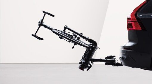

    Hier gibt es ihn mit Volvo Branding zum guten Preis:
    Fahrradträger baugleich Thule EasyFold XT F 2-Bike FIX4BIKE
    Fahrradträger baugleich Thule EasyFold XT F 2-Bike FIX4BIKE Der Träger hat ein Kleines Volvo...,Fahrradträger baugleich Thule EasyFold XT F 2-Bike FIX4BIKE in…
    www.ebay-kleinanzeigen.de
