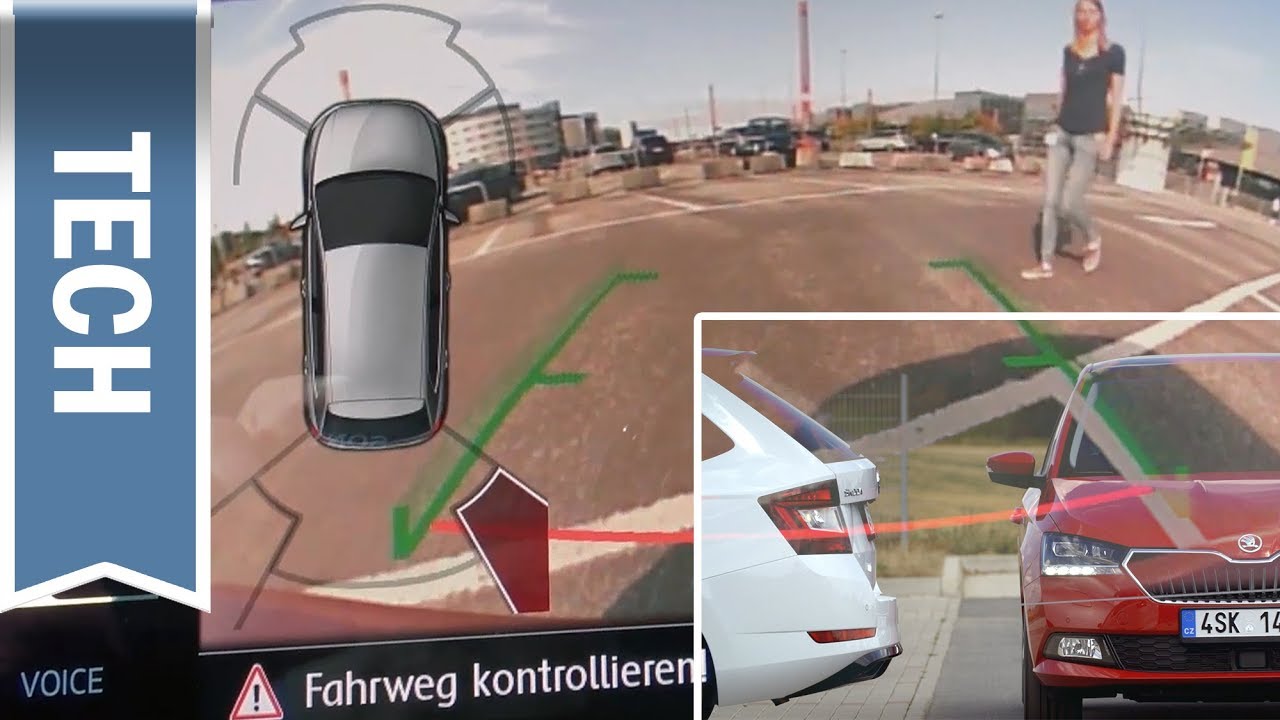

  • Bei meinem aktuellen Passat ist das ebenfalls so. Die angeführten Assistenten funktionieren mit Radar-Sensoren (in den beiden Ecken der Heckstoßstange). Sobald diese keine freie "Sicht" haben, werden alle damit verbundenen Assistenten deaktiviert.
    Hier wird es vermutlich besser erklärt ;)
    Ausparkassistent bei Skoda/VW/Audi/Seat: So funktioniert der Rear Traffic Alert / Querverkehrswarner
    Der Ausparkassistent oder auch "Rear Traffic Alert" ist sicherlich eines der sinnvollsten Assistenzsysteme: Solche Querverkehrswarner arbeiten mit zwei Radar...
