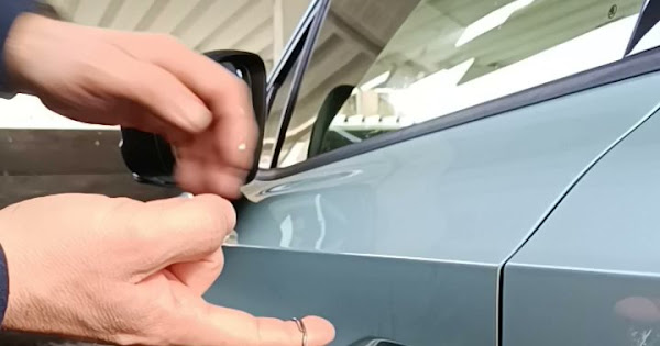

  • Jo ... Also mal echt ... mag sein, dass ich auf dem Video den Griff nicht richtig ANFASSE, aber das Auto sollte bei Annäherung doch eh schon offen sein, oder?
    Noch bevor ich überhaupt den Türgriff vollständig in der Hand halte um dran zu ziehen.
    So hätte ich das auch erwartet und beim FOCUS war das so ...
    Ich mache aber nochmal ein Video mit anfassen.
    Nicht, dass der Händler nächste Woche das gleiche sagt.
