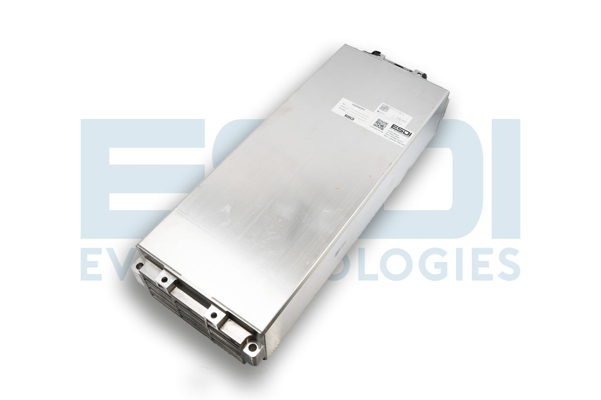

    VW ID / MEB Batteriemodul 6.85 kWh 3P8S
    Wir bieten hochwertige VW MEB Batteriemodule an, die gründlich getestet wurden. Die Module bestehen aus einer Variante mit 3 Zellen, die parallel angeschlossen…
    esdi-shop.de
    1200 A und 67 Volt sind keine 12V Batterie ;)
  • https://esdi-shop.de/products/id3-batteriemodule-6-85-kwh
    Da auch mal genauer reingeschaut?
    und
    Also,ich weiß nicht, wie man mit 8 x 3,8 V auf insgesamt 60,8 V kommt? Rechnen können die schonmal nicht! :/
