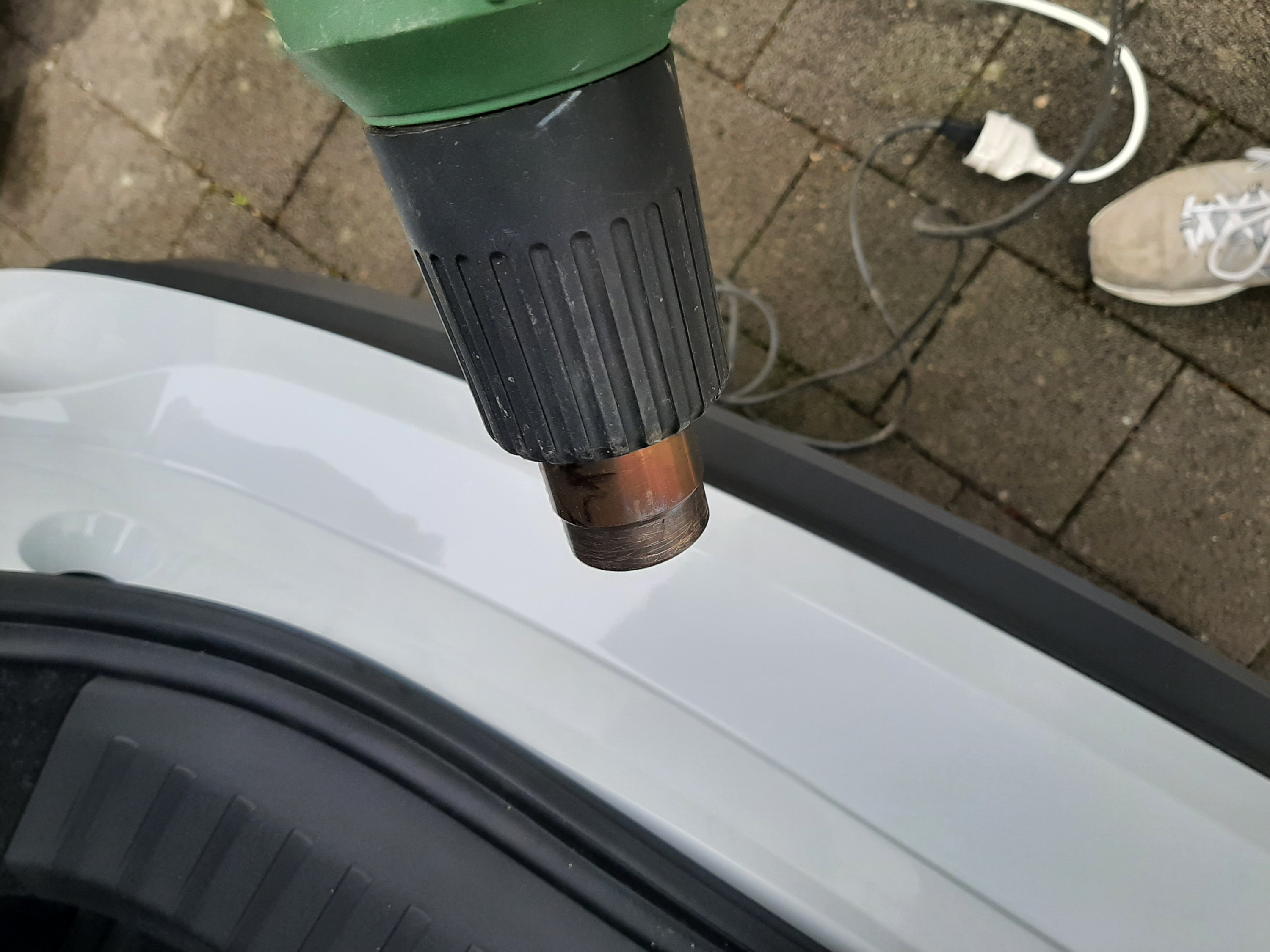

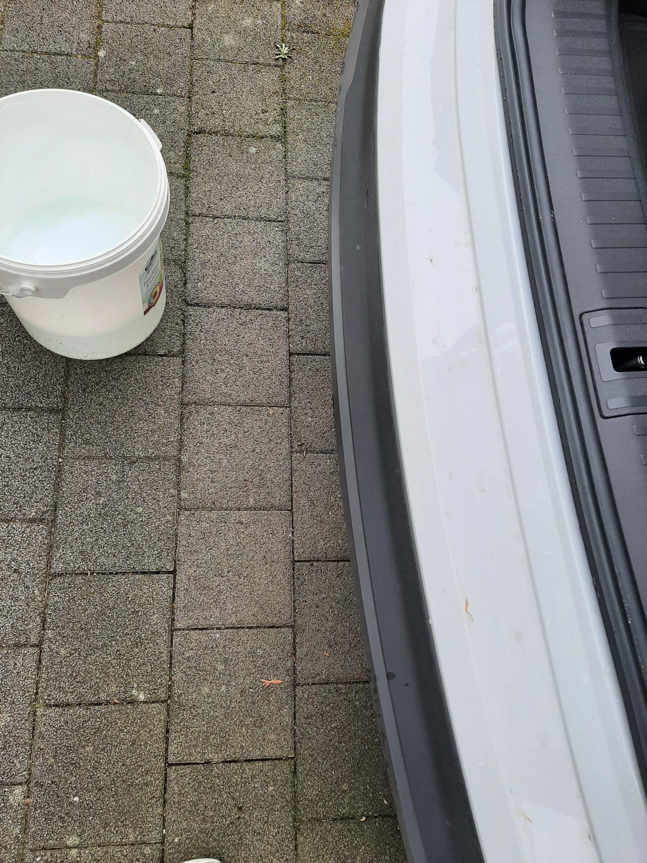

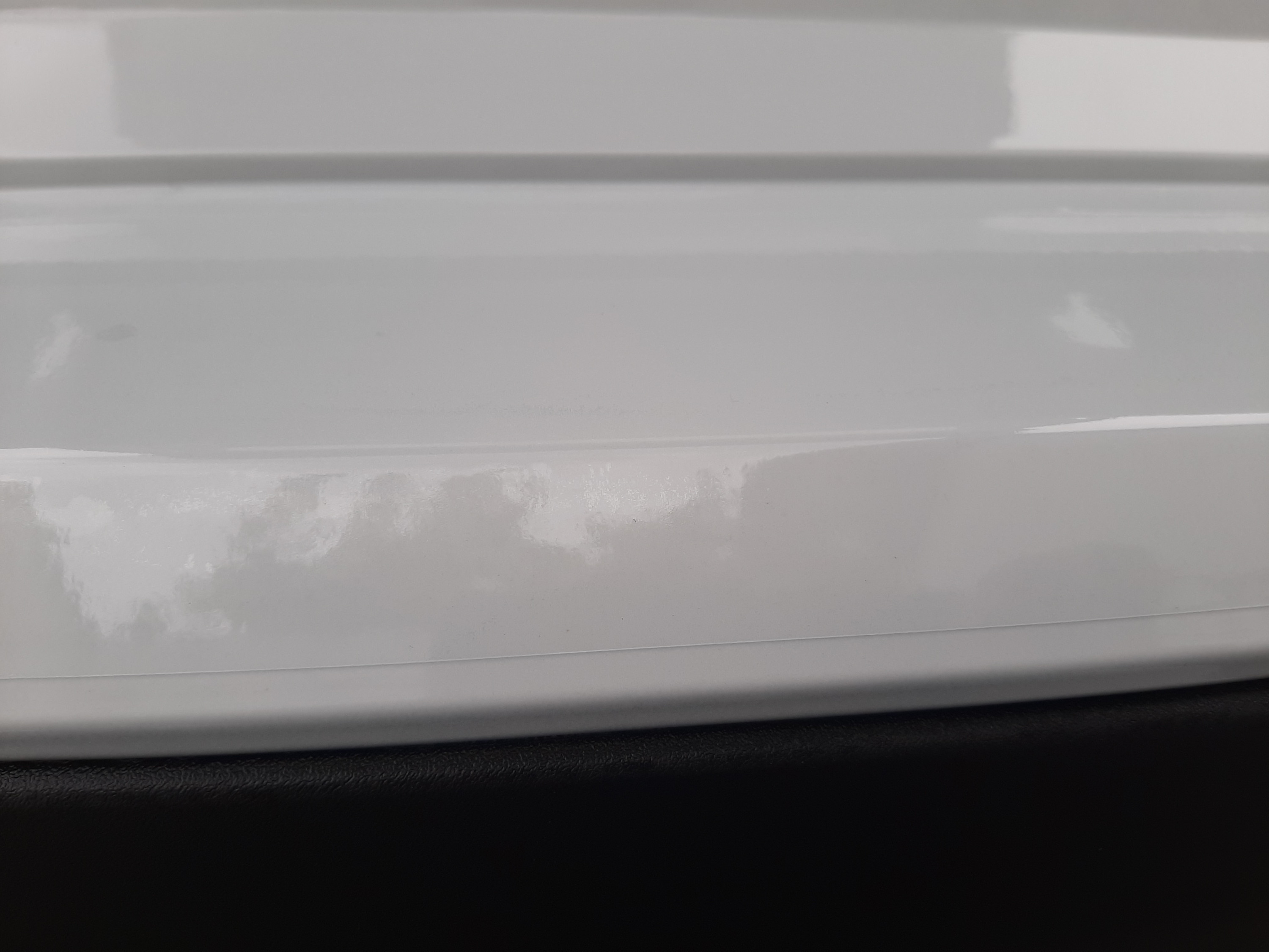

  • So habe meine gerade angebracht.
    hier die Bilder:
    Benötigt habe ich: Eimer mit viel Seifenwasser, 2 Weiche Lappen, ein Rakel (oder eine Bankarte und etwas Küchenpapier), eine Sprühflasche mit ca 0.5l Wasser und 2 Tropfen Spülmittel, Fön/Heißluftpistole
    Schritte:
    1.) Gründlichst reinigen. Wenn Waschanlage dann ohne Versiegelung o.ä. Ich habe mit Gartenschlauch den gröbsten Dreck und dann mit viel (!) Wasser und etwas Seife und einem weichen Microfaserlappen ohne fest zu reiben abgewaschen
    2.) kurz abreiben mit rockenem weichen Lappen
    3.) Mit Sprühflasche richtig viel einsprühen
    4.) Folie abziehen vom Träger.
    5.) Achtung: die Mitte ist markiert mit einer Kerbe- das muss in die Mitte der Ladekante (Habe ich nicht abgemessen, Pi*Daumen reicht) siehe Bild 3
    6.) Folie auflegen, die muss jetzt Schwimmen.
    7.) Rakel (oder eine Karte mit Küchenpapier umwickelt) nehmen und von der Mitte der Ladekante das Wasser nach vorne und zur Seite schieben. Ich habe bemerkt dass es besser ist die umgebogene Kante auch gleich mitzumachen. Die Folien hinten direkt an der Kante entlang. man kann die Folie sehr gut korrigieren und notfalls auch nochmal abmachen und neu anfangen.
    So alle Luftblasen rausdrücken mit dem Rakel-Aufpassen dass man damit nicht so über den Lack an den Seiten schiebt. (Kratzer)
    8.) Die Folie stand bei mir an der hinteren Kante und vorne noch etwas ab. Dafür ist der nächste Schritt wichtig:
    9.) mit Fön (Stufe 2 von 3) oder Heißlustpistole (1 von 3) die Kanten der Folie vorsichtig erwärmen - nicht zu heiß oder zu lange auf einer Stelle natürlich sonst ist der Lack und die Folie hinüber.- Folie schmilzt relativ schnell-ist mir auch an einer Stelle passiert, konnte ich mit erneuten Erwärmen wieder richten. Dabei noch größere Luftblasen rausmachen.
    10) die Folie klebt jetzt super-auch über den Rand und an der hinteren Ecke. Sie soll 48 Stunden trocknen (keine Waschanlage in der Zeit) kleinere Lufteinschlüsse sollen dabei auch rausgehen.
    Bei mir war es etwas windig und mir ist immer wieder mal Staub usw draufgeflogen-sieht man auch auf den Bildern. Ich konnte aber die Folie immer abziehen und mit der Sprühflasche alles herausspülen. Bin zufrieden erstmal und werd das jetzt trocknen lassen.
    Die Folie lies sich gut anbringen, am Anfang hat sie sich etwas störrisch gezeigt (an der vorderen Krümmung weggebogen, aber wenn man alles von der Mitte aus macht geht es gut. Es ist nicht schwerer als eine Handyfolie anbringen. Die Folie ist nicht dünn aber auch nicht sehr dick, was sie unauffällig macht aber man kann keine Wunder bzg. Beschädigungen erwarten denk ich.
    ca 20 Euro ink. Versand ist ein stolzer Preis aber die Folie war super passgenau und damit für mich den Preis wert. Das Video auf deren Seite ist hilfreich. Leider war kein Rakel beigelegt, das ist bei den meisten Fensterfolien die billiger sind der Fall. Es geht aber auch so.
