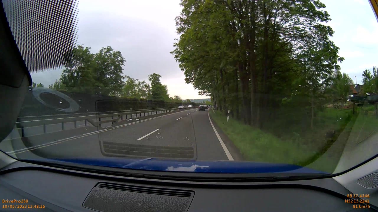

  • so, nach einem Update von kdEnlive und den ersten Versuchen mit dem motion-tracking:
    20230510 ACC failing - speed indicator delayed
    This is "20230510 ACC failing - speed indicator delayed" by gaiusbonus on Vimeo, the home for high quality videos and the people who love them.
    vimeo.com
    https://vimeo.com/825794761
    Das sieht mir nicht nach einem Fehler des ACC aus, sondern nach dem Notbremsassistenten, der das abbiegende Auto vor dir fälschlicherweise noch anvisiert hatte.

  • Das sieht mir nicht nach einem Fehler des ACC aus, sondern nach dem Notbremsassistenten, der das abbiegende Auto vor dir fälschlicherweise noch anvisiert hatte.
    Genau, sehe ich auch so. Wobei ich das nicht als falsch bezeichnen würde. Auch zu ausfahrenden, abbiegenden Fahrzeugen muss Abstand gehalten werden. Dann kommt auch kein Notbremsassistent. Soll schon vorgekommen sein, dass ein Ausfahrt blockiert ist. In dem Falle, ohne Seitenstreifen, würde das Heck sofort in der Fahrbahn stehen.
  • gaiusbonus , ich gebe Dir bezüglich Deines Videos mal den Tipp, in den Assistenteneinstellungen zum Front Assist bzw. Notbremsassistenten die Wirkweise auf "spät" umzustellen. Dann passiert Dir sowas, wie dort mit dem Abbiegenden Auto so schnell nicht mehr, denn diese "Notbremsung" mit dem piepen kam eindeutig vom Notbremsassistenten. Das hat mit dem ACC/TA üüüberhaupt nichts zu tun.
    Sorry, aber das ist nun wirklich keine Vollbremsung. Das ist die ganz normale Reaktion des Assistenten, wenn er feststellt, dass ein vor dir fahrendes Auto seine Geschwindigkeit plötzlich deutlich verringert. Er warnt, er bremst. Ja, das passiert auch und gerade bei abbiegenden Fahrzeugen. Ist das Fahrzeug abgebogen, erhöht der Assistent die Geschwindigkeit wieder.
    Mag beim ersten Mal überraschend sein, ist aber nun wirklich kein Fehler. Und wenn dir jemand in diesem Moment tatsächlich auffahren sollten, dann hat derjenige jegliche Abstandsregelung massiv missachtet. Das ist kein Problem des Assistenten.
