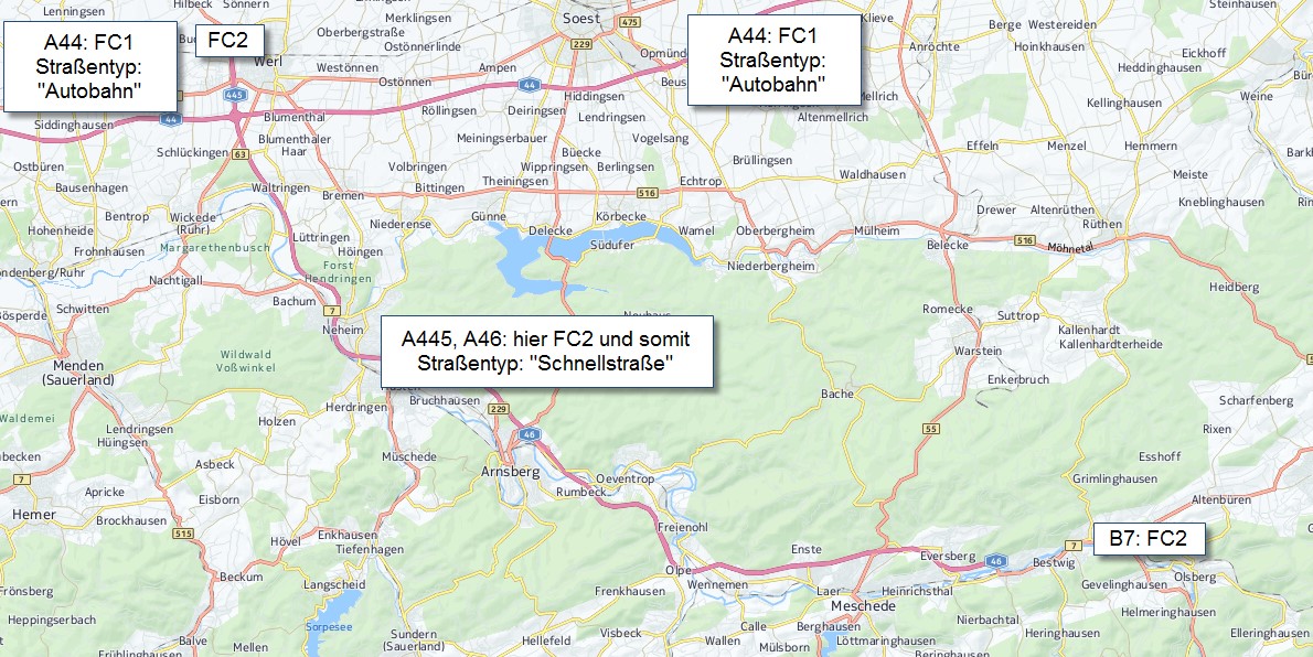

    Warum aus der Autobahn plötzlich eine Schnellstraße wird, ist hier erklärt (Kopie aus meinem DashBoard bei HERE).
    Wir bekommen immer wieder Rückfragen zu den Straßentypen im Map Creator und auch dazu, warum Eingaben zum Teil zurückgewiesen werden. Die Definition der Straßentypen im Map Creator ist in den Spezifikationen unserer Core Map, also der Basiskarte, in die alle Änderungen aus dem Map Creator einfließen, begründet. Diese stützt sich auf die Definitionen unseres klassifizierten Straßennetzes (in unseren Daten Funktionales Netz bzw. “functional classes”, FC, genannt). Diese sind sehr speziell und auch restriktiv.
    Wir haben in unseren Daten fünf functional classes, wobei die FC1 die höchste ist und in der Regel durch Autobahnen dargestellt wird. Dieses FC1-Netz wird dann bei der Routenplanung in Navigationssystemen (wenn nichts anderes eingestellt wird) bevorzugt, d.h. so weit wie möglich benutzt, um zum Ziel zu gelangen, danach folgt das FC2-Netz etc.
    Jedes funktionale Netz muss allerdings in sich geschlossen sein. Das bedeutet, wenn man sich auf einer FC1 befindet, muß man immer in der Lage sein, auch auf einer FC1 weiterfahren zu können (durch Verbleiben auf dieser FC1 oder auf Wechseln auf eine andere FC1).
    Ein Beispiel: Die A445 und weiterführend die A46 (Hochsauerlandkreis, NRW) gehen beide in die Bundesstraße B7 über, die bei uns als FC2 definiert ist. So müssen auch ab dem Autobahnkreuz Werl die A445 und die A46 in unseren Daten als FC2 definiert werden. Wären sie FC1, würden diese FC1 Strecken vor den FC2 (meist Bundesstraßen) enden, ohne dass die Möglichkeit besteht, auf einer anderen FC1 weiterzufahren, bzw. zu routen. Das käme einer Sackgasse der FC1 gleich und würde jede Routenführung zum Absturz bringen.
    [Blockierte Grafik: https://mapcreator-news-prd-s3bucket-14hm8zx5etx14.s3.amazonaws.com/wp-content/uploads/2017/08/Strassentypen_FC1_FC2.jpg]
    Da nun die Straßentypen aus den FC-Klassen abgeleitet werden, werden einige Autobahnen im Map Creator als “Schnellstraße” angegeben.
    Andersherum kann es sein, dass eine Bundesstraße – da in der Core Map als FC1 definiert – im Map Creator als Autobahn angegeben ist.
    Daher die Bitte, den Straßentyp bei den höherrangigen Straßen nicht zu ändern, die Änderungen würden aus den genannten Gründen „reverted“ (abgelehnt) werden. Wir hoffen, dass die Darstellung der Straßentypen in einer zukünftigen Version des MC verbessert und verständlicher dargestellt wird.
  • Gut... hilft aber nicht bei dem Problem das das Auto an der Stelle wegen einer Kurve runterbremsen möchte.
