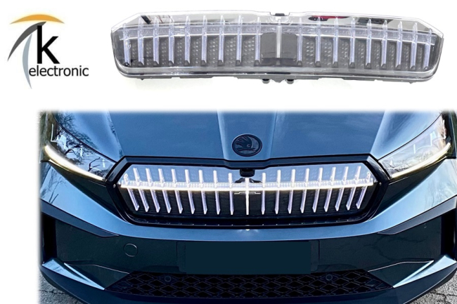

    Nein, das soll nicht funktionieren. Ich hatte auch vor den Grill nachträglich montieren zu lassen. Ich hatte mit der Firma k-electronik Kontakt. Da hat man mir erzählt, das es für eine Animation noch zusätzlich andere Steuergeräte für die Matrix LED Scheinwerfer bedarf (+ 1000 € extra nur für die Steuergeräte).
    Dabei soll es keine Rolle spielen, ob man schon ab Werk Matrix LED drin hat. Die Steuergeräte sind einfach andere wenn man kein Matrix LED mit bestellt hat. Das es nur leuchtet und nicht animiert ist, steht auch auf deren Webseite.

    • Der LED-Leuchtstreifen leuchtet stets mit gleicher Helligkeit. Eine Animierung (= Leuchteninszenierung) findet nicht statt da die aktuell verbauten Frontscheinwerfer die Funktionsweitergabe der Animierung an den LED-Kühlergrill nicht unterstützen.
  • Nein, das soll nicht funktionieren. Ich hatte auch vor den Grill nachträglich montieren zu lassen. Ich hatte mit der Firma k-electronik Kontakt. Da hat man mir erzählt, das es für eine Animation noch zusätzlich andere Steuergeräte für die Matrix LED Scheinwerfer bedarf (+ 1000 € extra nur für die Steuergeräte).
    https://www.k-electronic-shop.…ace-LED-Kuehlergrill.html
    ja da hast du schon recht wenn es von k-eletronik oder kufatec kommt - es gibt aber direkt von Skoda ein Nachrüstkit. Hier wird auch der Kabelstrang getauscht und neu codiert.
    Ich habe mir zwei neue Steuergeräte mit dem DataSet besorgt (sind für die MatrixLED) und hatte das CF dann an die MatrixLED angeschlossen. Beim Einschalten findet leider keine Animation statt aber beim zusperren bzw. abschalten - habs dann aber aufgegeben.
    das neue Kit direkt von Skoda (gesamtes SET) ersetzt auch den Kabelstrang von der HauptsteuerUnit und wird neu codiert - dann sollte alles funktionieren aber genau weiß ich es auch nicht.

  • Kann man das crystal Face eigentlich so codieren bzw anschließen das es auch mit Tagfahrlicht funktioniert?
    Ein Nachrüstkit für was? Das Crystal Face habe ich ja im Rs. Mir würde es nur gefallen wenn es am Tag mit Tagfahrlicht auch mitleuchten würde.?
    Technisch gesehen ist es möglich, CF auch bei Tageslicht zu betreiben. Nur durch Codierung (für jetzt) bestimmen nein. Mein Add-on könnte in der Lage sein, es zu tun (gute Idee), aber ich habe die ursprüngliche CF-Installation vor 2 Jahren gemessen, ich weiß nicht, ob das Auto liefert Strom, um es jedes Mal, wenn die „Zündung“ eingeschaltet ist, oder nur, wenn die CF eingeschaltet sein soll. Im ersten Fall würde es ausreichen, mein Gerät einfach zwischen den Scheinwerfern und dem CF anzuschließen, im zweiten Fall müsste man das zusätzliche Kabel von der „Zündung“ extra festziehen.
    Nach dem Einbau des Original-Nachrüstsatzes von Skoda funktioniert alles, auch die Animationen. Mit K-eletronik oder Kufatec funktionieren die Animationen nicht, bzw. je nach Verkabelung und Licht, aber auch da nur die Animation beim Ausschalten. Meine Anlage, die in diesen Installationen verwendet werden kann, ermöglicht alle Animationen und wird, wenn sie fertig ist, definitiv keine 1000€ kosten, vielleicht nur etwa 1/10 davon.
