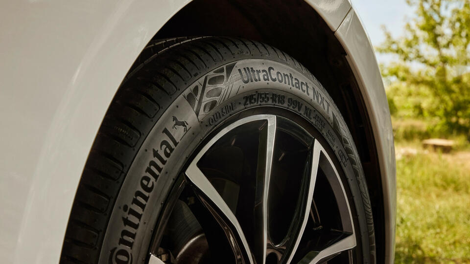

    1. Continental UltraContact NXT XL EVc

  • 1.

    Habe mich gerade letzte Woche auch für die Conti entschieden, da die in diversen Tests sehr gut abgeschnitten haben bezüglich Geräusch, Fahrverhalten bei Regen und auch bezüglich Gewicht unseres schweren Autos. Bin aber nicht ganz sicher, ob es ganz genau die gleiche Bezeichnung ist. Wurden auch vom Pneuhaus empfohlen.
    2 Continental 235/50 R20 104T XL TL UltraContact NXT XL FR CRM Evc
    2 Continental 255/45 R20 105T XL TL UltraContact NXT XL FR CRM EVc

  • Bin aber nicht ganz sicher, ob es ganz genau die gleiche Bezeichnung ist.
    Sieht so aus, oder ?
    Das FR steht nur für die bei manchen Größen vorhandene Rippe am Felgenhorn und das CRM für die Verwendung von Polyesterrecyclat (Du fährst also auf alten PET-Flaschen ;) ).

    Als Winterreifen fahre ich die WinterContact 870 P XL und bin damit sehr zufrieden (wir waren damit über Weihnachten in Mittelschweden unterwegs). Daher tendiere ich auch ein bisschen mehr zu den Continental UltraContact NXT. Im Grunde genau die Reifen, die du bestellt hast, nur in 19".
    Vorne: Continental UltraContact NXT 235/55 R19 105T XL
    Hinten: Vorne: Continental UltraContact NXT 255/50 R19 107T XL
    Die Hankook haben scheinbar einen etwas höhern Verschleiß, sind aber noch mal ein Stück leiser, was das Innengeräusch angeht. Allerdings finde ich schon meine Winterreifen recht leise und die sind 2dB lauter als die UltraContact NXT. Vermutlich spielt das also keine so große Rolle.
