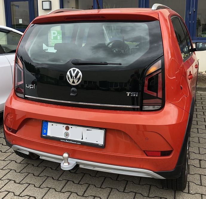

  • Der e-Up darf Anhänger ziehen?
    Darf er.
    Anhängerkupplung VW up!
    Anhängerkupplung VW up! TechnischeDaten: Anhängelast: max.750 kg bis 8% Steigung und 550kg bis 12% Steigung gebremst Anhängelast: 550kg…
    www.misterdotcom.de
    Kann man nachrüsten.
    Im Goingelectrik Forum gibt es dazu einen Thread mit einigen Bildern.
    Sogar leichte Wohnwagen sind möglich
    Ein paar Bilder sind auch dabei.
