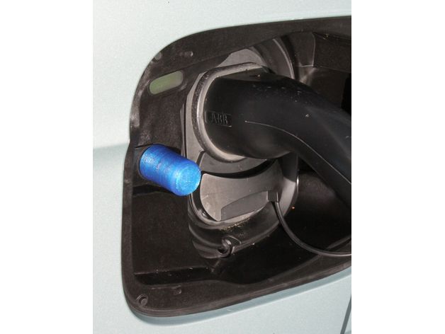

  • Das Wasser wird beim Schließen der Klappe in den Stellantrieb „einmassiert“. Der Feuchtigkeitsfilm wird jedesmal nach innen transportiert.
    Das kann Regen Kondensat, Tau, was auch immer sein. Es schlägt sich auf dem Pin nieder, und wird mit hinein gedrückt.
    Da kann man sicher besser abdichten, aber das kostet Geld.
    Meine Lösung: alle 4 Wochen Ballistol (früher WD40), und den Pin während des Ladevorganges händisch eindrücken. Dann ist die erste Bewegung beim Schließen der Klappe das notwendige „Herausdrücken“.
    Ist der Pin feucht oder nass, wird vorher noch die Feuchtigkeit weggeblasen.
