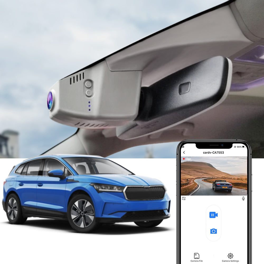

  • Vielleicht weiß das jemand:
    Ich würde für meinen Enyaq gerne die Fitcamx kaufen. Der Enyaq steht seit dieser Woche beim Händler, ist also ein Mj. 25.
    Egal wo man guckt, steht bei den Angeboten immer "2021 2022 2023".
    So wie ich das sehe, hat sich doch aber in diesem Bereich nichts geândert. Hat hier jemand mit BJ. 2024 die Fitcamx verbaut?
