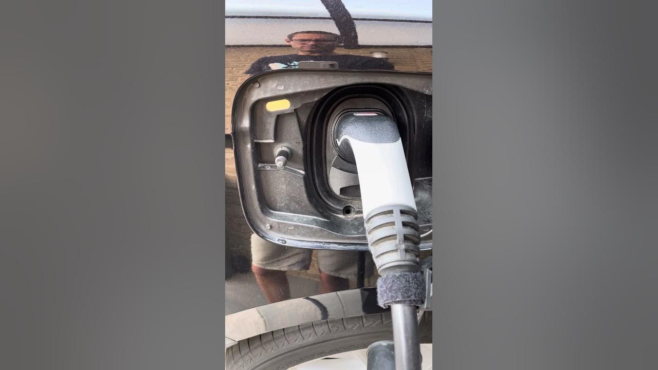

    Anbei die Video die ich meinen Händler geschickt, um sie von skoda prüfen zu lassen:
    1. Ladevorgang Enyaq, es kommt einmal kurz eine rote LED, bei 45-50Sek, starte aber:
