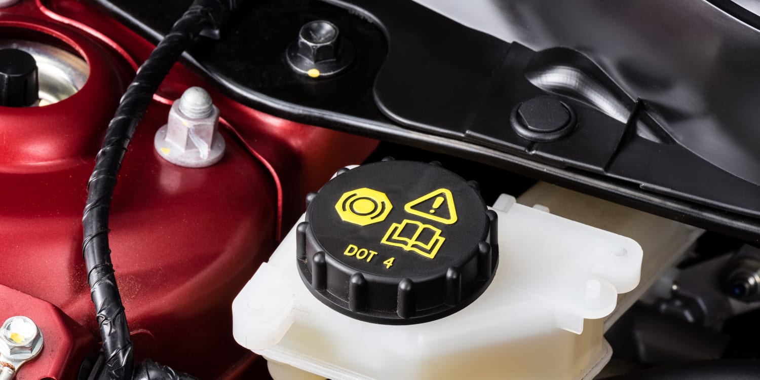

  • Das meint der ADAC
    Bremsflüssigkeit: Schlechte Wartung kann gefährlich werden
    Auf die Bremsflüssigkeit achtet kaum ein Autofahrer. Dabei ist sie sicherheitsrelevant. Wozu man sie braucht, wie oft man sie wechseln muss. Kosten, Tipps,…
    www.adac.de
