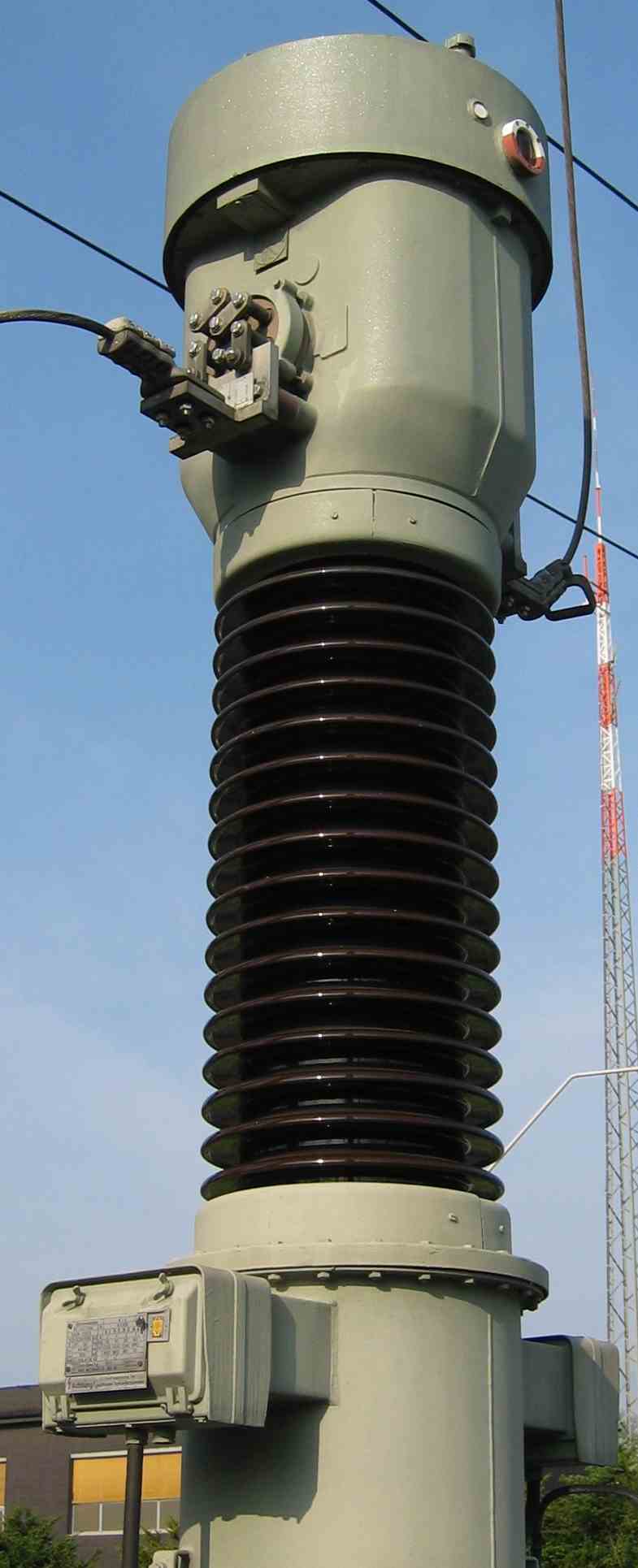

CT steht übrigens für "current transformer", z.dt. "Stromwandler".
Stromwandler – Wikipedia
de.wikipedia.org
