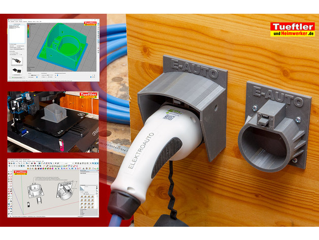

  • Vielleicht könnte man dieses 3D Model anpassen auf eine 90 Grad gedrehte Variante?
    Typ2-Halter mit Wetterschutzhaube und Verriegelung by Tueftler-Maker
    Ein Typ2-Halter für den Standard Typ-2 Ladestecker eines Elektroautos. Eine Variante mit Wetterschutz..Der Halter kann gut neben der Ladestation (Wallbox)…
    www.thingiverse.com
    wenn du keinen 3d Drucker hast gibt es ja auch online Dienste. Kleiner Tipp nehm was hitzebeständiges (zb PETG/ABS). Mir ist schon ein Teil im Garten so warm geworden dass es sich verbogen hat.
