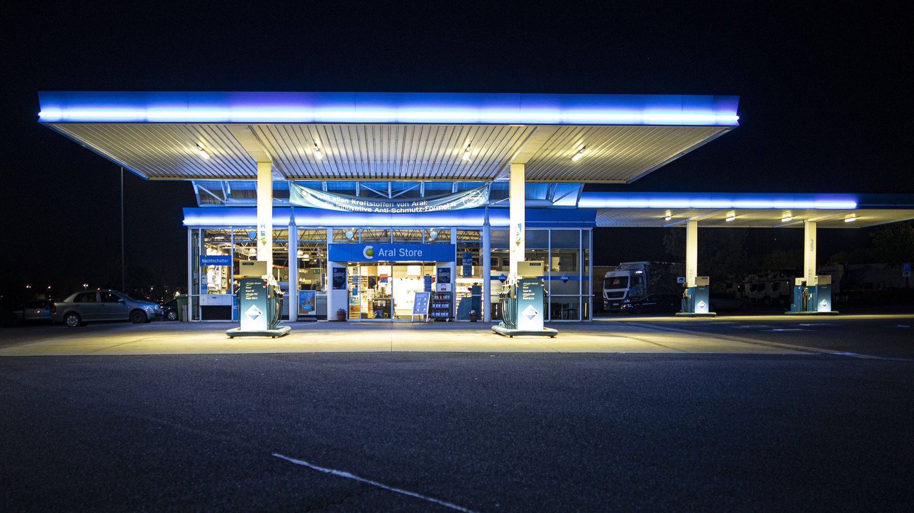

  • Mal ein Beitrag etwas off-topic:
    "Die Tankstelle wird anders aussehen müssen": Vorstand Alexander Jungen über Zukunft von Aral
    Die Politik will mehr E-Autos auf deutschen Straßen. Das heißt, in Zukunft wird weniger getankt. Vorstand Junge erklärt, was das für Aral bedeutet.
    www.t-online.de
