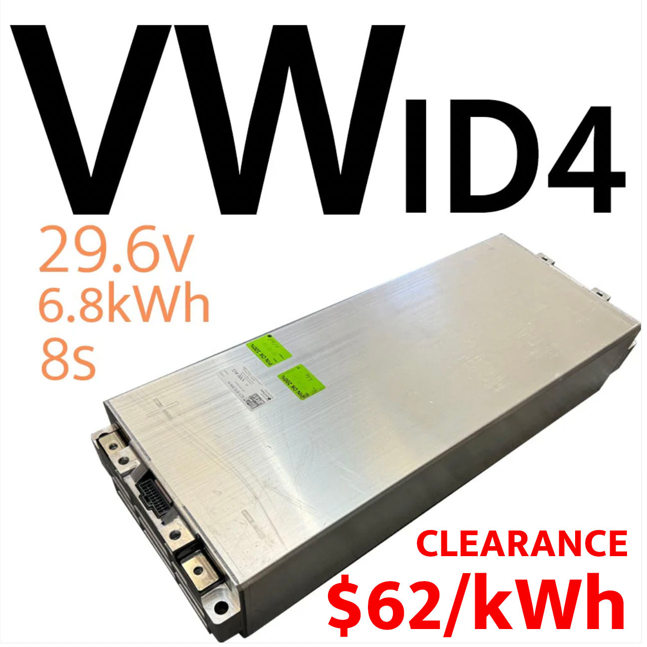

  • Nein, müssen sie nicht. Jedes Modul kann einzeln betrachtet werden.
    Ich hab gerade gesehen das es die sogar im freien Handel gibt. Also wer einen Scherenhubtisch und ein bisschen Silikon zur Abdichtung hat, kann sich den großen Akku (12 Module) für unter 4500 Euro neu bestücken (sind aber gebrauchte Module):
    Vw Id4 Battery Module for sale 8s - 29.6v - 6.8kWh !CLEARANCE!
    6.85 Battery module taken from  2022 VW ID4 Pro S  These modules are removed from wrecked vehicles and are tested deemed free of physical damage and with…
    jag35.com
  • Und das wiederrum ist ganz sicher billiger als ein neuer Benzin oder Diesel Motor.
  • Ich denke das sich im Laufe der Zeit Angebote von Drittanbietern entstehen werden für die Professionale Aufbereitung von Fahrzeug Akkus. Und wie Karl sagt ist das dann so wie beim Austauschmotor beim Verbrenner.
    Die Module werden dann auch wieder instandgesetzt werden und verkauft für PV Speicher oder andere stationäre Anwendungen.
  • Da gibt es schon ein paar Werkstatt die sich auf genau sowas spezialisiert hat (kurz im Internet gesucht bin ich auf EV Clinic in Kroatione gestoßen), nicht nur Batterie sonder auch alles drumherum.
    Wahrscheinlich wird sich irgendwann wie bei Tesla ein Markt für gebrauchte Batterien z. B. aus Unfallwagen etablieren. Billiger als ein AT-Motor wird die ganze Sache trotzdem nicht werden.
