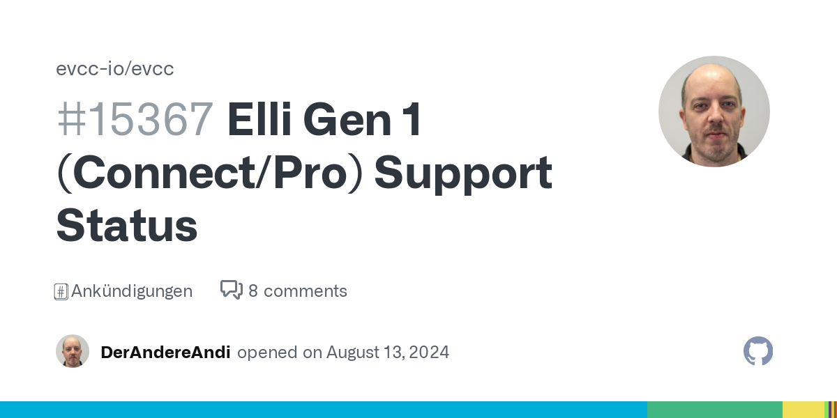

    Im verlinkten Github-Post wird nochmal deutlich tiefer auf die Probkeme eingegangen:
    Elli Gen 1 (Connect/Pro) Support Status · evcc-io evcc · Discussion #15367
    I'd like to share the current status of supporting Elli Gen 1 Wallboxes, namely the Connect and Pro devices which are also available with other branding than…
    github.com
    Man hat sich entschlossen die Zähleruntersützung zu entfernen, weil die Probleme (4 von 8) machen kann und ein Fix durch Elli nicht kommen wird. Als Hersteller hat man nachvollziehbarer Weise keine Lust auf Probleme, die nicht von einem selbst verantwortet werden.
