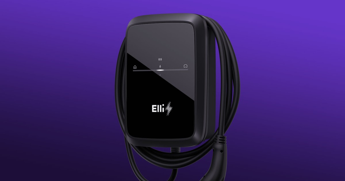

  • Debüt des neuen Elli Charger 2: Kostengünstiges Laden für die Energiewende zu Hause
    Das Volkswagen Konzernunternehmen Elli präsentiert eine wesentliche Produktneuheit für das Laden von Elektrofahrzeugen. Der neue Elli Charger 2 ist mit einem…
    www.volkswagen-group.com
    Wallbox
    Der Charger ist die smarte, kostensparende und schnelle Wallbox für die Garage mit 11 – 22 kW Ladeleistung für Ihr Elektroauto. Komfortabel, günstig, sicher…
    www.elli.eco
    So wie ich das verstehe, will man quasi die Rolle von EVCC übernehmen: PV-Überschussladen und Börsenstrompreis über eigene VW-Tochter.
    Support eingestellt würde ich differenzieren: Sicherheit und Funktion. Selbst wenn Funktionen der neuen Gernation grundsätzlich mal abwärtskompatibel sind, würde ich davon nicht ausgehen.
