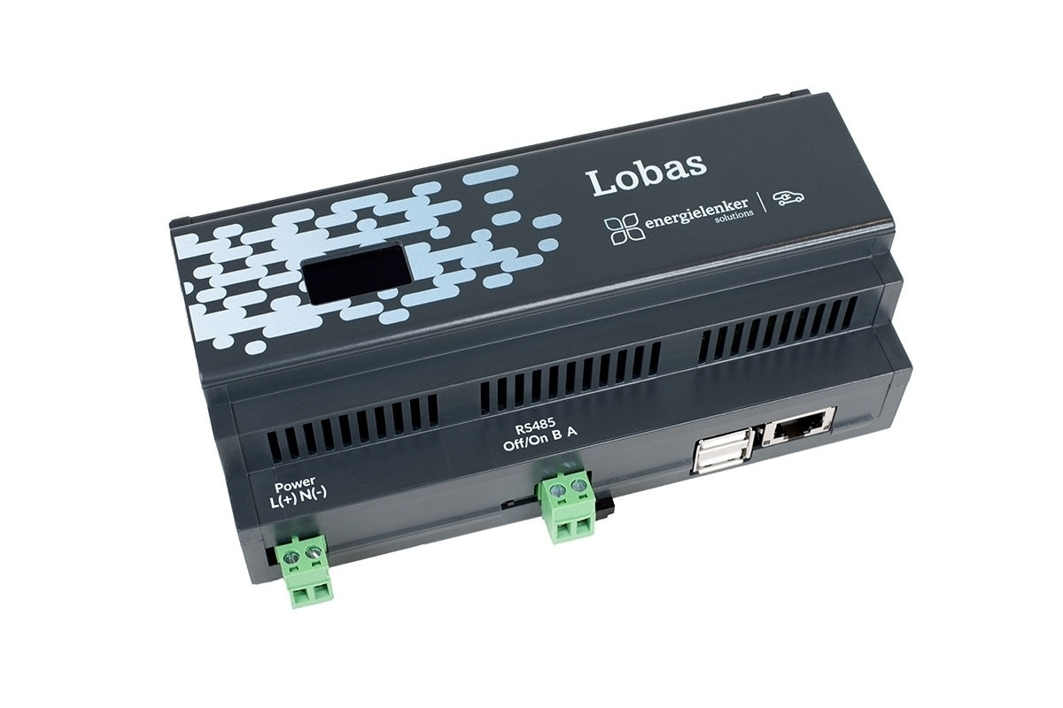

  • Lobas - dynamisches Lastmanagement
    Das dynamische Lastmanagement Lobas ist eine günstige & effiziente Möglichkeit Ihre Ladevorgänge aktiv zu steuern. Hier informieren!
    www.energielenker.de
    Ob die hier bis 300 Ladepunkte können, kann ich nicht sagen. Sie behaupten aber es herstellerübergreifend ohne laufende Lizenzkosten zu können.
