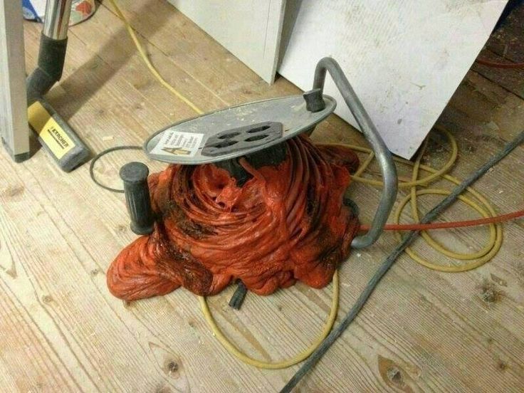

  • Sieht auf den ersten Blick praktisch aus.
    Wenn ich allerdings diese Kabelschlaufen sehe, schweifen meine Gedanken immer wieder zu einer
    stromdurchflossenen Spule ab.... mit der entsprechenden Erwärmung.
    Sicherlich wird es bei "Freiluftaufhängung" nicht so schnell zu einem Schaden wie im Bild kommen,
    aber ganz ausgeschlossen ist das, glaube ich, nicht.
    DANGER !!! Geschmolzene-Überhitzte Kabeltrommel IMMER ganz abrollen ! | Sécurité électrique, Electricien, Photos insolites droles
    9 sept. 2016 - DANGER !!! Geschmolzene-Überhitzte Kabeltrommel IMMER ganz abrollen !
    www.pinterest.de
  • Ich denke nicht, dass etwas auseinander gezogene Spiralkabel oder in ein oder zwei Buchten aufgehängte Ladekabel bereits eine so signifikante Erwärmung haben, wie es bei einer nicht abgetrommelten Kabeltrommel ist. :)
