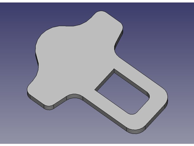

  • Wenn du einen 3D Drucker haben solltest (oder jemanden kennst) kannst du dir auch diesen Dummy drucken ;)
    Gurt adapter / safety belt adapter für alle KIA by 3Ddruckerling
    Geeignet für alle Kia und auch andere Automarken muss man ausprobieren. Druckdauer ca. 15 Min. Verhindert das lästige pipsen wenn man nicht angeschnallt ist…
    www.thingiverse.com
  • Also von solchen einfachen Plastig-Dingern lasse ICH die Finger. Wenn so ein Ding im Gurtschloß abbricht haste erst richtig Ärger.
    Ich habe mir so ein 2-er Set in stabiler Metallausführung für 9,- in großen Fluss besorgt. Die funktionieren einwandfrei.
