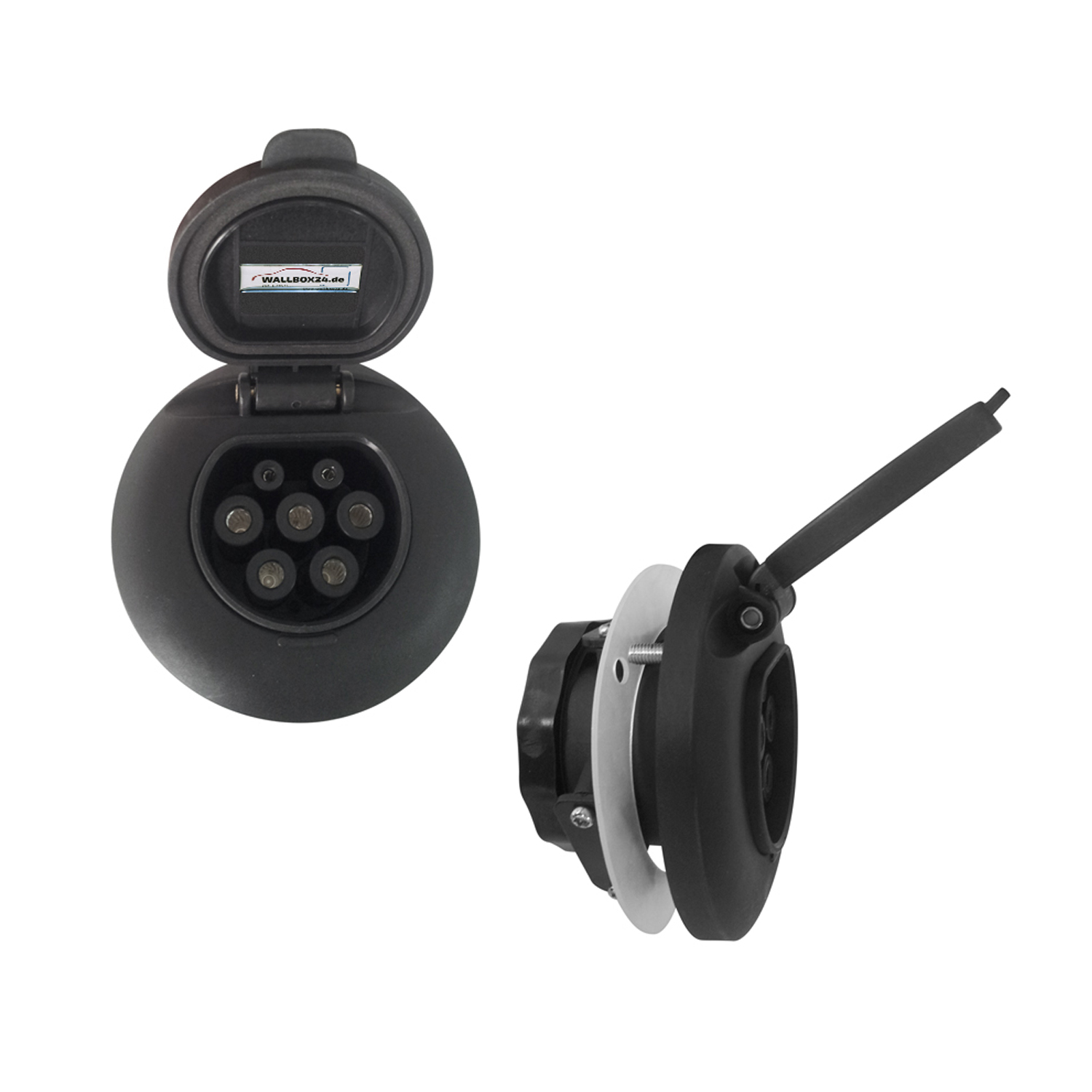

  • Meinst du sowas?
    PCE e325-r eMobility Ladesteckdose Typ 2 32 A kaufen

  • Ja, das meint er wohl...
    Der Preis ist natürlich unter aller Sau, da ist ja ein komplettes Kabel billiger... :P
  • Ja, Preise bei Conrad sind immer so eine Sache :) Aber ich finde es immer einen guten ersten Anlaufpunkt. Wenn man dort das passende gefunden hat, weiß man häufig, nach was man genau sucht...

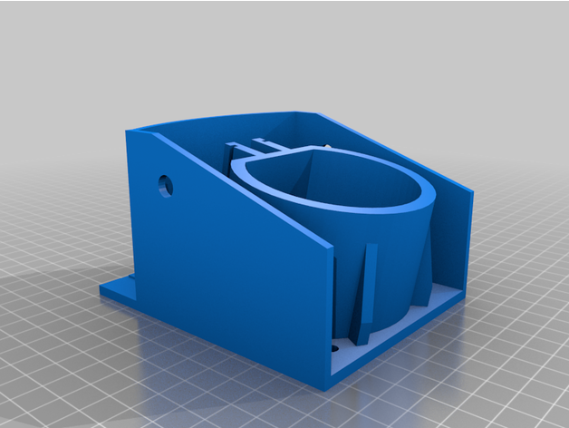

  • Und das Ding dann nicht bei Conrad kaufen sondern mit einem 3D-Drucker selber drucken.
    Es sind doch einige Mitgleider hier im Forum, die da eine nette Datei erstellen könnten :whistling:
  • Klar, geht das auch:
    EV charge plug holder / Typ2 Halter Geneigte Variante by Tueftler-Maker

  • Und Zack, gleich mal in Auftrag gegeben... 8)
  • Ja, es gibt die auch in Rund:
    So wie es in deinem Link aussieht, ist die Ladesteckdose auf einer Alu-Platte montiert. Die Alu-Platte ist dann passend für ne große Unterputz-Abzweigdose. vgl. so einer:
    https://www.amazon.de/Electraline-60412-Abzweigdose-Unterputz-Mauer...
    Dann noch ein Moosgummi-Dichtring und fertig.

  • Sobald eine Buchse eine (durchaus sinnvolle) Kabelverriegelung haben soll, kosten die Dinger eben einfach Geld.
    Mir wäre es das wert, denn so ein Lichtbogen beim unbefugten oder versehentlichen Abziehen des Steckers ist nicht schön, zerstört wenn es häufiger vorkommt die Buche/Stecker und wenn es ganz blöd läuft BMS oder Wallbox.
