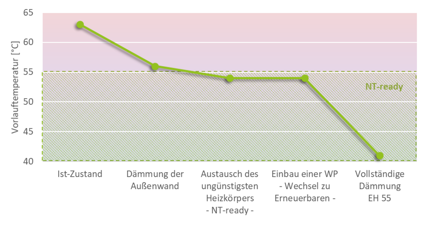

  • Wird leider von den örtlichen Heizungsbauern wg. der nicht vorhandenen FBH für nicht umsetzbar erklärt.
    Schau mal da:
    Wärmepumpe mit Heizkörpern: Tipps zum Betrieb & Optimierung
    Experten erklären, wie man bestehende Heizkörper mit einer Wärmepumpe effizient betreibt & welche Spezial-Heizkörper sich als Alternative eignen!
    www.energie-experten.org
