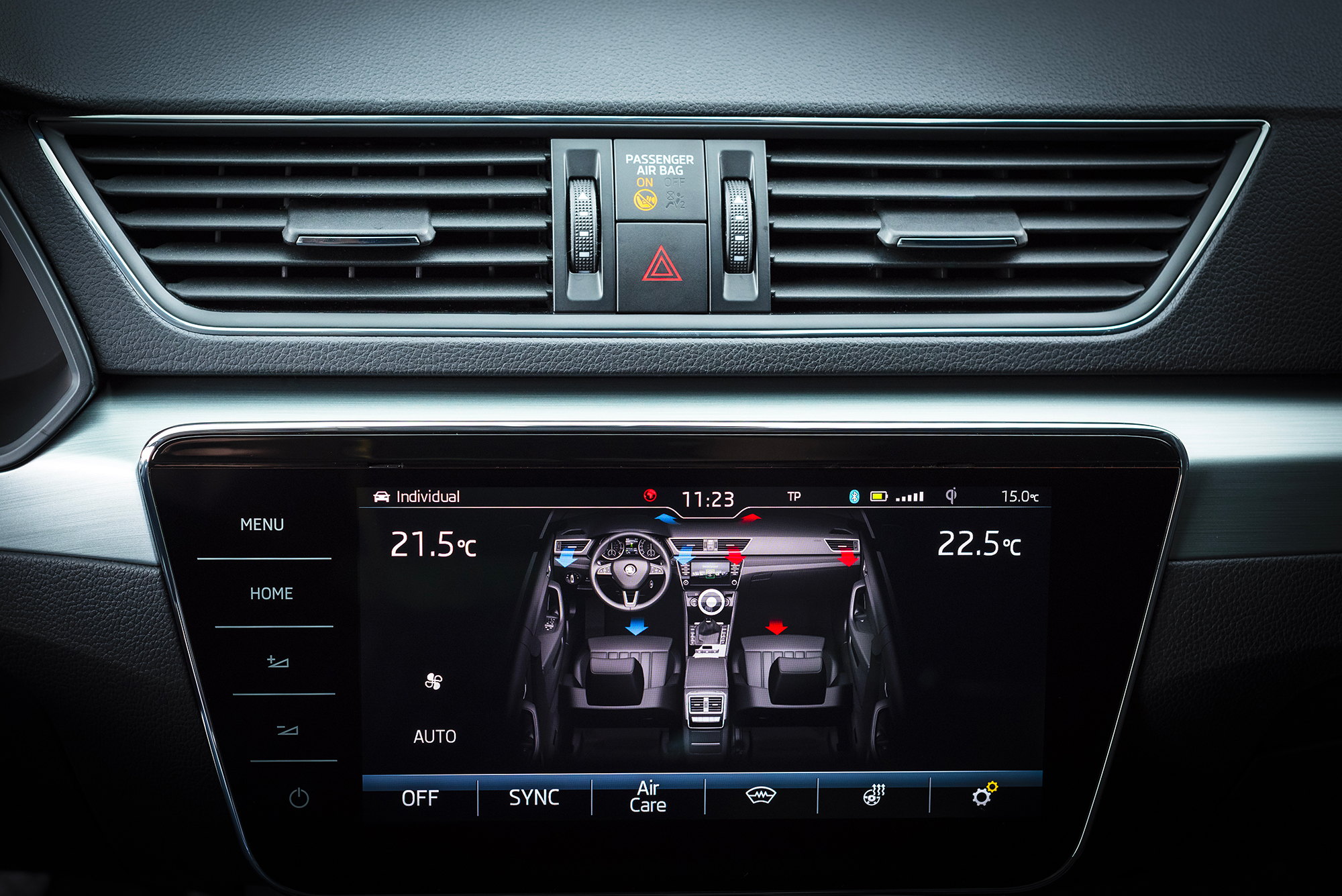

  • Ich muss jetzt doch mal nachfragen, ob noch jemend Probleme mit der Heizung hat.
    Bei uns ist es so, dass auch dann , wenn die Heizung auf eigentlich kuscheligen 21 Grad eingestellt ist, kontinuierlich kalte Zugluft aus den Heizungsschlitzen kommt.
    Heißt es kommt ständig statt einem warmen Lüftchen ein unangenehmer " kalter" Wind aus den Lüftungsschlitzen.
    Habe ich irgendetwas falsch eingestellt?
    Ist die Funktion "AirCare" aktiviert? Wenn das loslegt, fällt mir immer der kalte Luftzug auf auch wenn ich die Klimaanlage ausstelle "Clima Off"

  • Wo wir gerade dabei sind. Kann mir jemand erklären, wofür AirCare ist und wo der Unterschied zum Umluftbetrieb ist? Die BA gibt hier nicht viel her.
    Zusatzfrage:
    Schaltet sich AirCare nach einiger Zeit selbständig aus?
  • AirCare wurde mir bei der Übergabe als Luftfilterfunktion/Pollenfilter beschrieben - wann und wie lange sich die Funktion aktiviert kann ich aber leider nicht sagen...

  • AirCare schaltet jedenfalls die die A/C an. Dann bläst es bei mir auch kalt raus.
    Generell ist die Heizung, sagen wir mal etwas defensiv. Bevor etwas Warme Luft raus kommt muss ich min 5 - 6 °C höher schalten, ansonsten springt da keine Heizung an.
