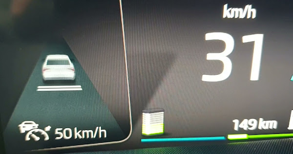

Display leuchtet plötzlich ROT
  • Auch bei meinen Fotos erscheint der Display-Hintergrund jeweils oben ausgefranzt mit dem Effekt. Ich vermute aber, dass das mit der Aufnahme zu tun hat, da Video-Aufnahmen ja auch nur eine Ansammlung vieler Einzelbilder sind und es reiner Zufall wäre, wenn das Einzelbild genau den Moment erwischt, in dem alle Pixel des Display den Fehler zeigen.
  • Hm, merkwürdig. Das wird ein LCD mit weißer LED Hintergrundbeleuchtung sein. Der Refresh findet zeilenweise von oben nach unten statt.
    Ein Mini-LED oder OLED ist eher unwahrscheinlich.
    dubito : Hast Du die Möglichkeit, das Video in Google drive, one drive, dropbox oder ähnliches hochzuladen?
    Das Handy wird 30 Bilder pro Sekunde gemacht haben. Vielleicht ist mehr als ein rotes Bild zu sehen.

    Dazu aber eine technisch vielleicht wichtige Anmerkung. Der Original-Clip läuft knapp 7 Minuten und hat fast ein halbes Gigabyte Daten. Ich hab es nicht hingekriegt, das vernünftig zu schneiden und deshalb einen Video-Screenshot gemacht - das ist das, was Ihr hier seht.
    Wenn das nicht zielführend ist, muss ich vielleicht doch mal die Riesendatei hochladen ... oder ich übe das mit dem Schneiden noch mal ;)
    Edit: Habs geschafft, mit Movie Maker gekürzt auf 176 MB, die Datei heißt Video rotes Display.mp4

  • Auch hier mit den ausgefransten Rändern
  • Ja, ist offenbar genau das gleiche Spiel in blau. Wenn man es langsam abspielt, sieht man, dass es erst dunkelblau ist, dann sehr hellblau wird, dann wieder dunkel und dann verschwindet.
    Auch wenn Dein Video stärker beschnitten ist, sieht man die ausgefransten Ränder, wie bei meinem. Vielleicht ist das aber auch nur ne unregelmäßige Reflexion am Glas.
