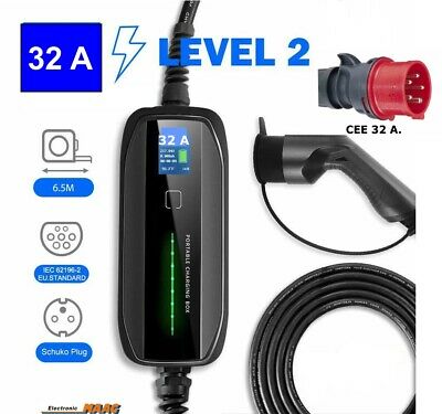

    Dass es eine CEE16 ist, schließe ich daraus, dass der CEE-Stecker meines mobilen Ladeziegels
    EV Ladekabel m. Display 32 Ampere Typ 2 / 1 Phasig CEE Schnell Ladegerät Wallbox | eBay
    Entdecken Sie EV Ladekabel m. Display 32 Ampere Typ 2 / 1 Phasig CEE Schnell Ladegerät Wallbox in der großen Auswahl bei eBay. Kostenlose Lieferung für viele…
    www.ebay.de
    einen roten CEE32-Stecker mit -gleichem- Kranzdurchmesser wie die o.g. Steckdose hat, folglich nicht ineinander passt.
    Meine Idee: Ich besorge mir hier bei Nyborg in Skjern einen CEE16-Stecker und tausche den gegen den 32'er aus, auf dass es wenigstens schon einmal mechanisch passt.
    Laut dem Beipackzettel zum Ziegel (liegt natürlich zuhause) lässt sich am Tastenfeld die Ladestärke durch (wiederholtes) Drücken einer Sensortaste auswählen, wobei die Elektronik wohl auch die angebotenen Ampere erkennen soll.
    Seht Ihr da eventuelle Probleme einen auf 32 A ausgelegten Ladeziegel an einer max. 16 A leistenden Steckdose zu betreiben?
    Der ziegelseitige CEE-Stecker ist innen 1-phasig (3x 6²) verdrahtet.
    (Ich bin auf diesem Sektor wenig versiert, darum die Frage)
    Ich bin hier seit geraumer Zeit am Planen und Schieben von Fahrstrecken, da nur eine halbwegs potente Ladeeinrichtung des Betreibers "has.to.be" mit 150 kW in 51 km Entfernung existiert --> die interessanterweise aber meine Powerpass-Karte klaglos akzeptiert! Ansonsten ist hier ladeinfrastrukturelles Niemandsland.
    Ziemlich brenzlig wird es am Tage der Abreise, die o.g. Säule steht exakt in der Gegenrichtung zur beabsichtigten Fahrstrecke zu den nächsten Ionity-HPC in Aabenraa an der E45.
    Theoretisch müsste es passen, bin ja auch letzte Woche knapp hier zur Ferienbude und nach Feststellung des CEE-Malheurs zum Lader in Spjald
    gekommen, aber mit Gewicht und kaltem Regenwetter und den zusätzlichen 2x 51 km hin u. rück wird es eng. :rolleyes:
    Für helfende Hinweise, ob das mit dem Steckertausch geht oder ob ich die Finger davon lassen sollte, danke ich schon einmal.

  • Moin @Cosinus
    nein, kein Problem, zumal der Enyaq sowieso maximal 11KW (=16A) lädt. da kannst Du Deinen Mobilen Ziegel auch auf 32A stellen, da wird nichts passieren. Bei einphasigem Anschluss sind es dann ja sogar nur 4KW die Du saugen kannst.
    Viele Grüße in den Norden!
    K.
  • Für helfende Hinweise, ob das mit dem Steckertausch geht oder ob ich die Finger davon lassen sollte, danke ich schon einmal.
    Steckertausch würde gehen, zumal der ENYAQ ja sowieso nur 11kw zieht. Im Zweifelsfall würde halt die Sicherung raus fliegen.
    Schau doch lieber, ob Du sowas hier bekommst. Dann musst du nicht am Stecker rum operieren und bist für die Zukunft gerüstet.

  • für Cosinus seinen Anwendungszweck "falsch" herum -
    Du hast natürlich recht, reduzieren auf 16A geht nur mit Sicherung.
    Allerdings reduziert er ja nicht von 32A auf 16A sondern "erweitert" von 16A auf 32A.
    Das ist mit so einem Adapter natürlich auch nicht so ganz korrekt, aber wenn die vorhandene Installation korrekt ausgeführt wurde, kann nichts schief gehen.
    Alle Komponenten nach der Adaption sind ja für höhere Ströme ausgelegt.
    Die 16A CEE ist hoffentlich auch nur mit 16A abgesichert.

  • Man reduziert üblicherweise nicht von 32A auf 16A ohne weitere Vorsicherung.
    Moin DscheyBee,
    Dein Einwand ist absolut berechtigt und auch sehr wichtig, WENN,
    wenn da nicht ein kleiner gedanklicher Dreher enthalten wäre...
    Denn das Haus spendet 16 Ampere per CEE16-Dose,
    Der Ladeziegel kann kraft seiner Elektronik, Verkabelung und CEE-Steckergröße
    32 A verarbeiten.
    Wenn ich, so wie Arndt sagt, darauf achte, am Ziegel max. 16 A (3,6 kW) einzustellen,
    dann sollte alles easy laufen, zumal der Enyaq ja auch nur max. 11 kW kann, den
    ich auch zu diesem Zweck sicherheitshalber auf halbe Ladestärke reduziere.
    Danke für Deinen Einwand! :thumbup: :)
  • Dem Fragesteller sein Ladeziegel hat einen BLAUEN Stecker. Den gegen einen ROTEN Stecker tauschen.
    Oder ein Adapterkabel anfertigen, wo der Rote Stecker in die rote Steckdose passt und an dem anderen Ende eine blaue Steckdose ist. Um zukünftig gewappnet zu sein würde ich zwei anfertigen. Einmal mit einem roten 16 Stecker und einmal mit einem 32 Stecker.
    Das Kabel zwischen Stecker rot und Steckdose blau sollte so kurz wie möglich sein. Ca. 20 cm. Dazu 5 adrig . Dem Ladeziegel ist das egal.
