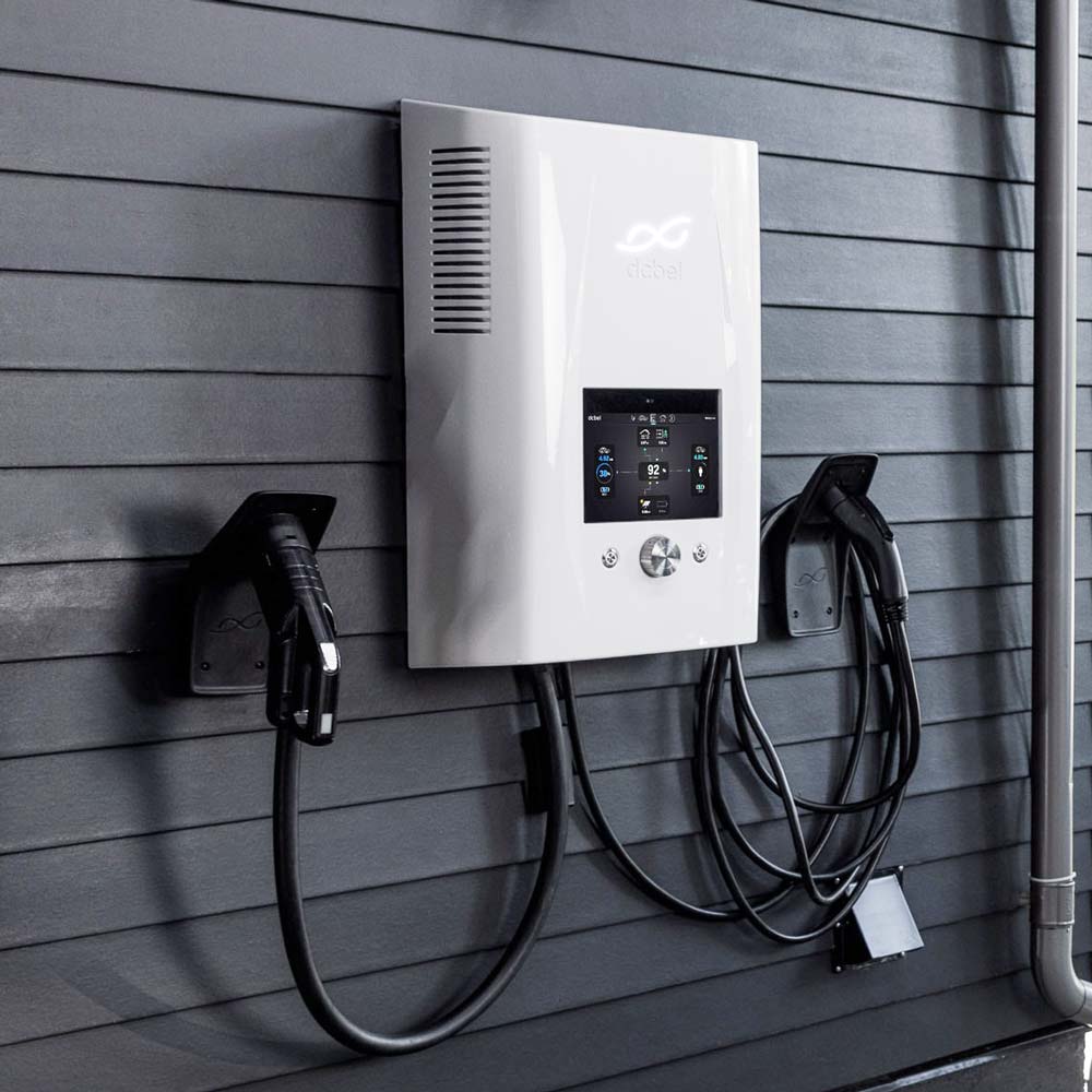

    V2G- und V2H-Wallboxen | Bidirektionale Wallboxen kaufen
    ➤ Bidirektionale Ladestationen entdecken ✓ Große Auswahl an V2G-, V2H-, V2X-Wallboxen ✓ Bidirektionale Wallbox passend zu Fahrzeugmarke und Modell finden ✓…

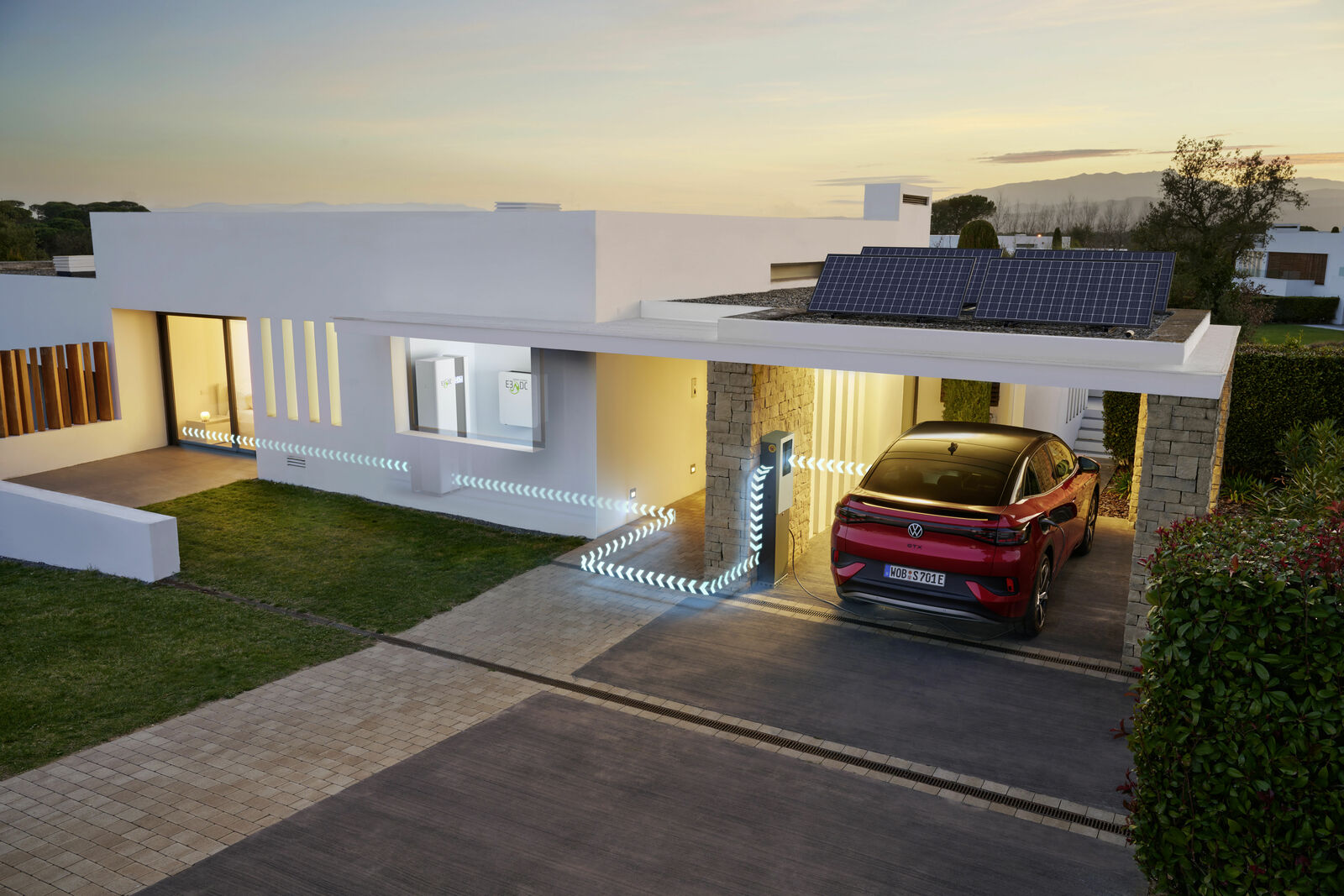

  • Bei VW tut sich was bzgl. bidirektionalem Laden (und evtl. dann auch bei Skoda?). Erstes HEMS soll für Software-Stände ab 3.5 verfügbar sein,
    Eigenen Strom clever managen: Erste ID. Modelle unterstützen bidirektionales Laden
    Ab sofort ist mit vielen Modellen der ID. Familie das bidirektionale Laden mit der Funktion „Vehicle to Home“ möglich. Das bedeutet: Mit einem Hauskraftwerk…
    www.volkswagen-newsroom.com
    LG Michael
  • Moin,
    also bei meinem 85er mit SW 4.0 steht, bidirektionales Laden freigegeben bis 10.000 kwh oder 4000 Std.
    Es kann aber sein, dass es trotzdem erst freigeschaltet werden muß. Ich kann es leider noch nicht testen, keine bidi-WB.
    Gruß und schönen Sonntag
  • Über das System von VW hatte doch Stefan in den letzten Nextnews berichtet. Das funktioniert erstmal nur im Zusammenspiel mit einem E3/DC-Hauskraftwerk bzw. dem baugleichen System von hager. Die Arbeitsweise sieht dabei vor, dass der Hauspeicher stoßweise aus der Autobatterie aufgeladen wird. Das heißt, man macht sich hier noch gar nicht die Mühe, die Leisungsentnahme aus dem Fahrzeug bedarfsgerecht auszuregeln. Ich gehe davon aus, dass das Fahrzeug DC-seitig an den Hausspeicher gekoppelt ist, womit man auch das ganze Thema Netzsynchronisierung umgeht.
    Ehrlich gesagt, bei so einem Systemlayout bin ich dann doch über die lange Entwicklungszeit überrascht. Das hätte man so doch schneller hinkriegen müssen.
    Ich denke mal, dass die Beladung des Heimspeichers aus dem Fahrzeug heraus nicht mit 2,5kW erfolgt sondern mit einer etwas höheren Leistung. Das hieße, dass die 10.000kWh-Grenze eher erreicht wird als die 4000h-Grenze. Zusätzlich ist diese ganze Speicherumschichtung nicht sonderlich effizient. Man erkennt hierbei, wie sehr das alles noch in den Kinderschuhen steckt und wie weit man von "echtem" vehicle-to-grid entfernt ist. Ich war daher schon etwas enttäuscht und hoffe, dass sie zumindest zeitnah das Ganze auch für weitere Systeme/Anbieter anbieten können bzw. man die Möglichkeit bekommt, es über eine entsprechende Wallbox in sein vorhandenes System herstellerunabhängig einzubinden. Dazu sollten spätestens nach Ablauf der Batteriegarantie die Begrenzungen entfallen.
  • Die Arbeitsweise sieht dabei vor, dass der Hauspeicher stoßweise aus der Autobatterie aufgeladen wird.
    Bei Stefan von next move hieß es, man mache das damit man auch die 10 MWh des Fahrzeugs erreicht, ohne die 4 kh Grenze zu erreichen.
