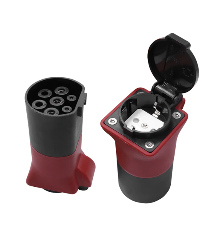

  • Das muss ja im Auto auch noch aktiviert/freigegeben werden. Allein einen selbstgeklöppelten oder gekauften (oder einem Kia entliehenen) Adapter Anstecken wird nichts bringen. Dafür müsste ja DC ständig anliegen an den Pins. Ergänzung: AC ginge auch. Aber das Auto muss das können.
    Eine Rückspeiseautomatik in‘s Netz bedingt dann doch noch mehr Aufwand. (Frequenzabgleich etc.)
    Die „Grill-„ oder „Laubbläserfunktion“ der Kia‘s hat nichts mit V2G zu tun. Und dürfte daher auch in späteren SW-Versionen nicht kommen.

    Meinst du so etwas? Ich kann mir gar nicht vorstellen, dass da ein WR schwarzstartfähig inkl. geeigneter Kommunikation zum Fahrzeug in der Baugröße und Preis 3,5kW von DC in AC wandeln kann.
    Ist vermutlich eher ein dummer Adapter für spezielle Fahrzeuge (MG und ähnlich) die fahrzeugseitig bereits AC an der Typ 2 Buchse AC liefern. Oder was meint ihr.
    Noeifevo Entladeadapter, Adapter Typ 2 auf Haushaltssteckdose für die Stromversorgung von V2L-Elektrofahrzeugen
    Sehr wichtige TippsBitte erkundigen Sie sich vor dem Kauf bei Ihrem Fahrzeughersteller oder in der Betriebsanleitung Ihres Fahrzeugs, ob das Fahrzeug über die…
    noeifevo.de
