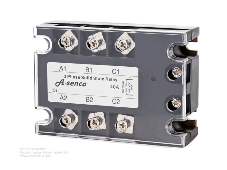

    Das wäre dann ein „solid state“ relais. Weiß aber nicht ob es die für solch hohe Fahrströme überhaupt gibt. Das Hauptrelais Richtung Akku ist auf jeden Fall ein anderes, weils immer so schön knackt wenn es durch schaltet ;)
    für die Laderegelung an sich, denke ich sind aber noch ein paar andere Bauteile dazwischen und was auch interessant wäre, welche Systeme sind beim Ladevorgang alle in Bereitschaft denn wie schon gesagt die ~400Watt Verlust müssen ja auch erst mal wo entstehen und die sind ja was ich gelesen hab relativ unabhängig der Ladeleistung?
    RS MJ25 - SW 5.4 ab Werk, Feb.25 | OTA > 5.4.4, Mrz.26 | OTA > 5.6.4, Aug.26
  • 3-Phasen Halbleiter Solid State Relais 230-400V AC / AC Steuerspannung 80 A
    für Lastströme 48 bis 480VAC, Steuerspannung 90 ...280V AC mit Nulldurchgangsschaltung.
    www.pohltechnik.com
    Sowas?
  • Ja für AC gibt es die für höhere Spannungen da kann im Phasendurchgang bei theoretischer Nulllast geschaltet werden.
    Was bei DC aber nicht möglich ist, da sind Trenneinrichtungen eine ganz andere Herausforderung
