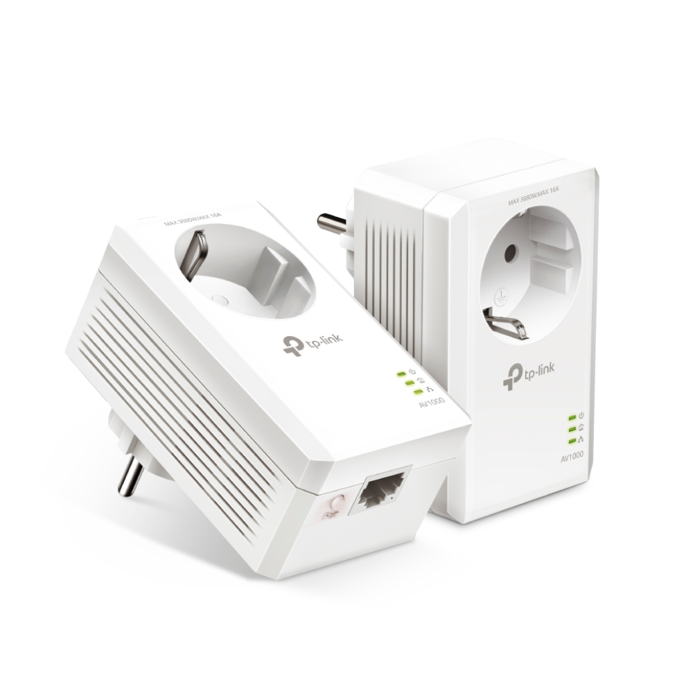

  • Für den TL-WPA8631P hab ich auf keiner Seite eine Angabe zur Strombelastbarkeit der Schuko-Steckdose gefunden. Beim TL-PA7017P wird zumindest mit 16A geworben.
    AV1000-Gigabit-Powerline-Adapter KIT mit Steckdose
    Da keine zusätzliche Verkabelung oder Bohrung erforderlich ist, erweitert das TL-PA7017P KIT ein Gigabit-Netzwerk durch die vorhandene Verkabelung in jeden…
    www.tp-link.com
    Ich würde bei so einer Lösung aber den Strom eher auf 10A oder gar 8A begrenzen. Viele Dosen, auf denen zwar 16A draufsteht, machen das nicht dauerhaft mit.

  • Installiere am Besten eine zweite Schukodose parallel zu der Dose, wo du die Wallbox anschließt und stecke dort den Powerline Adapter rein. Die Wallboxleistung über den Powerline Adapter selbst laufen zu lassen wurde ich nicht empfehlen.
    Ich habe übrigens eine OpenWB Wallbox und das gleiche Problem mit fehlendem LAN Kabel in der Garage. Ich habe daher in das Wallboxgehäuse eine Hutschienensteckdose eingebaut und dort steckt der Powerline Adapter drin. Hilft dir aber nicht, da in dem go-E Charger kein Platz dafür ist.
    kann ich die bestehende Kupplung eventuell einfach mit so etwas ersetzen? https://www.amazon.de/AE-13117-Werkstatt-Schuko-Stecker-Steckdosen/...
  • kann ich die bestehende Kupplung eventuell einfach mit so etwas ersetzen? https://www.amazon.de/AE-13117-Werkstatt-Schuko-Stecker-Steckdosen/...
    Das wir aus zwei Gründen nicht funktionieren:
    1.) Die Steckdosen sind zu nah beieinander um einen Powerlineadapter und einen (Gummi-) Schukostecker aufzunehmen.
    2.) Der Dichtrand an der Kupplung verhindert daß der Powerlineadapter richtig eingesteckt werden kann.
