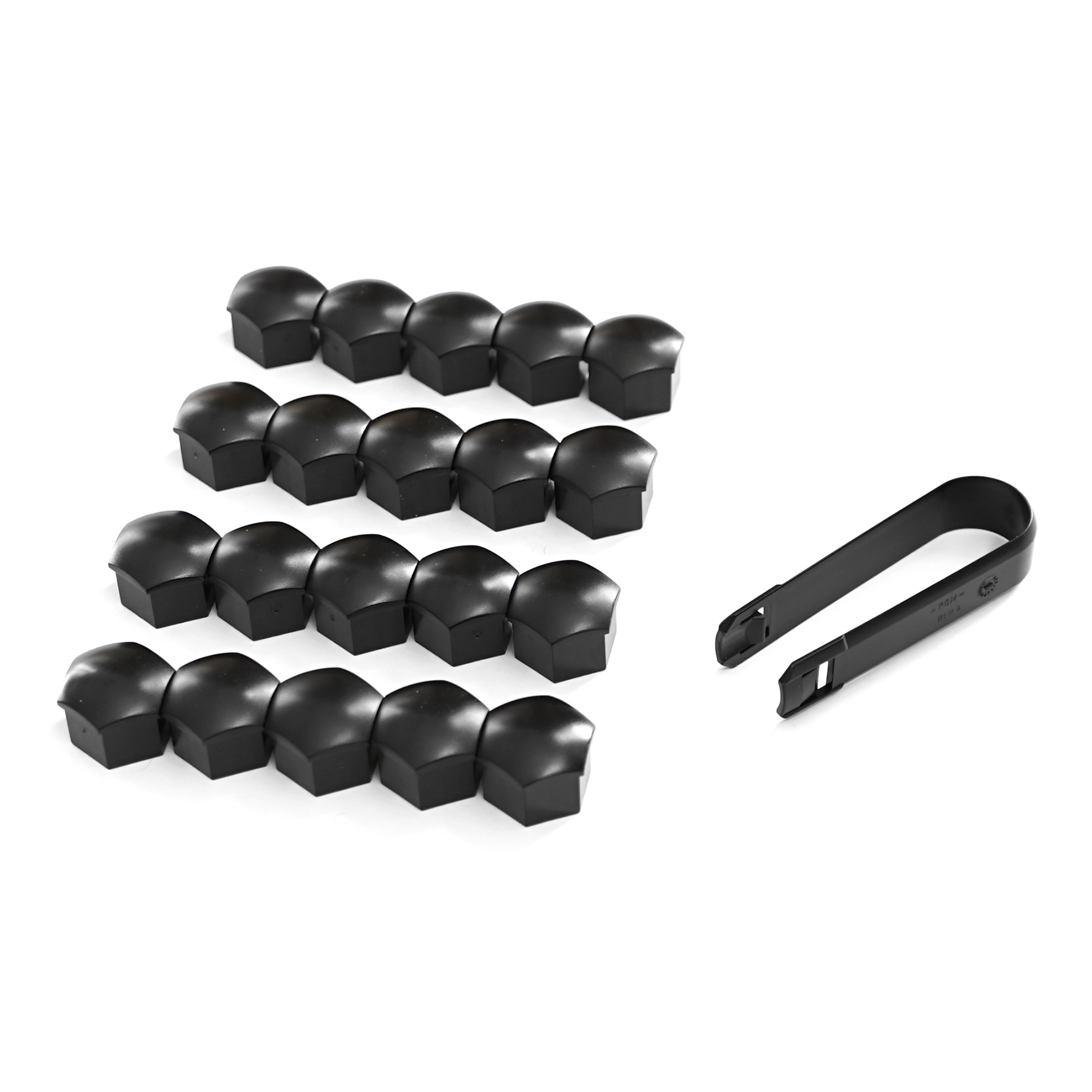

    Je nach Farbe könnte man sich noch die Radschraubenkappen besorgen.
    Hab ich bei meinen Winterfelgen auch gemacht, die sind schwarz, die Sommerfelgen grau. Das sieht dann stimmiger aus :love:
    So etwas z.B.
    nur ein Beispiel! :thumbup:
    Original Skoda Abdeckkappen Radschrauben Radschraubenkappen schwarz matt 000071215P01C
    Die Schraubenblenden aus dem Sortiment des ŠKODA Original Zubehörs stellen nicht nur ein Design-Zubehörteil dar, sondern zählen auch zu wichtigen…
    shop.ahw-shop.de
    VG
