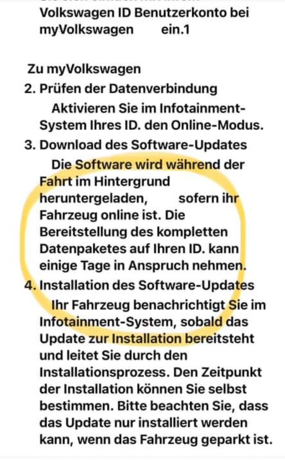

  • Ja, echtes richtiges OTA mit Update von Dutzenden Steuergeräten und ICAS1 und ICAS3. Für mich ein riesiger Schritt bei VW, vor allem da sie es für die 1.Gen ENYAQ bzw. MEB-Fahrzeuge machen.
    Wobei es auf LinkedIn schon wieder lächerlich gemacht wird...okay, VW hätte sich das E-Mail schenken sollen, aber ich finde hier hat VW nun keine Häme verdient. Und das sage ich, als einer der schärfsten Kritiker der Software.
    Harald M. Depta ⚡️🚙 📚 auf LinkedIn: #vw #elektroauto #software #emobilität #ota #update #unternehmen | 46 Kommentare
    WOW Volkswagen. Ich frage für einen Freund: Wird das Update mit GSM hochgeladen? 🤔 Sie können das Update bequem Over-The-Air mit folgenden Schritten… |…
    www.linkedin.com
    Ich würde mich übrigens sehr über Screenshots oder ein kleines Video freuen von einem der OTA Updates auf 3.7 :)
