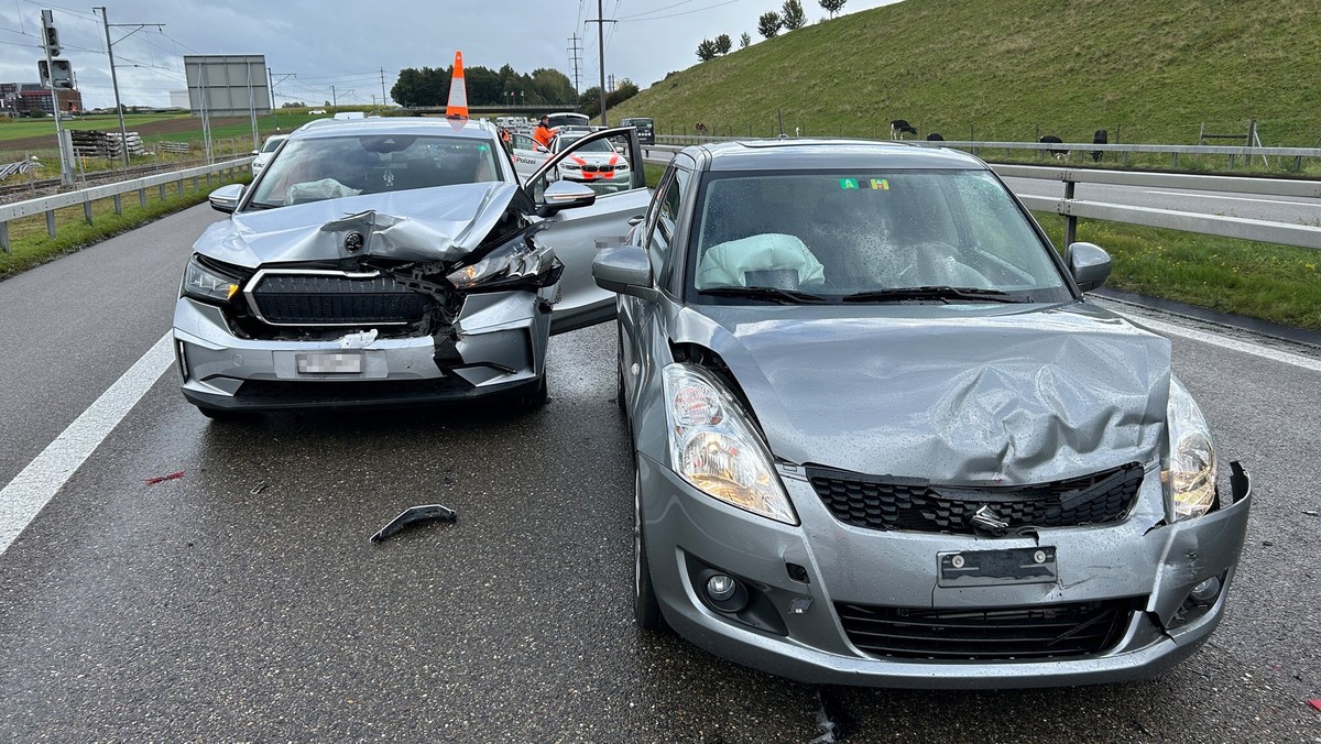

  • Ist es normal, dass die Seitenscheiben in solch einem Fall ein wenig geöffnet werden? Siehe Bild im vorhergehenden Beitrag?

    Der Proaktive-Insassenschutz schließt im Falle eines drohenden Crash schnell die Fenster / Schiebedach. Sollte hier ein Fehler in der Steuerung auftauchen kommt daher auch eine Meldung, dass der Proaktive-Insassenschutz ausgefallen ist. Das ist bei mir während der Testfahrt mit einem Ocatvia passiert. Damals ist die Steuereinheit am Dach ausgefallen. Nach einer Busruhe war alles wieder da und die Meldung war weg. Wenn also Dachkonsolen im Enyaq ausfallen muss auch hier eine Warnmeldung bei Schiebedächern kommen.
    Die Fenster öffnen sich auch ohne den Proaktiven-Insassenschutz im Falle einer Auslösung der Airbags direkt nach dem Crash wieder. Das soll den Druck und Gase ableiten.
  • Die Fenster öffnen sich auch ohne den Proaktiven-Insassenschutz im Falle einer Auslösung der Airbags direkt nach dem Crash wieder. Das soll den Druck und Gase ableiten.
    Das macht aber wenig Sinn. Das Auto ist ja nicht luftdicht. Sinn würde es machen, die Fenster im Falle eines drohenden Crashs einen Spalt zu öffnen, um den Druckstoß der sich schlagartig öffnenden (und Volumen beanspruchenden) Airbags abzuleiten. Aber Sekunden nach der Auslösung ist der Überdruck schon über die normale Entlüftung entwichen.

    Die Fenster bleiben also zum Druckausgleich einen kleinen Spalt offen und werden nach dem der Airbag ausgelöst hat wieder ein Stück geöffnet.
    Dadurch kann der Rauch / Dampf abziehen.

    Aber, ich sehe "nur" zwei involvierte Fahrzeuge, wieso spricht man da schon von einer Massenkarambolage?
  • Ich hoffe den beteiligten Fahrer und Insassen geht es gut.
    Na ja, da im Hintergrund liegt doch noch einer auf dem Dach ...
    In den Artikeln auf den Onlineportalen war das meist der Header. Es waren anscheinend acht Fahrzeuge beteiligt.
